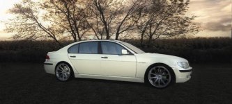

الآن مشکلی دارم اینه که اصلا این نور تو رندرم دیده نمی شه.هر چقدر هم تنظیماتشو دست کاری کرد هیچ اتفاقی براش ایجاد نشد؟!؟!؟!؟!؟!؟!؟؟!

الآن مشکلی دارم اینه که اصلا این نور تو رندرم دیده نمی شه.هر چقدر هم تنظیماتشو دست کاری کرد هیچ اتفاقی براش ایجاد نشد؟!؟!؟!؟!؟!؟!؟؟!![]()

مشکل حل نشد.
منظورم مشکل در مورد نورهای ies بود
