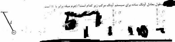

زمانی که این سوال رو پرسیدم هنوز حرکتش برام گنگ بود.و به اینکه توجه نکرده بودم که کا معادل رو باید در حالت استاتیکی حساب کرد.
در سیستمی که مثل این هست.من در نوشتن ممان اینرسی بدلیل اینکه مطمئن نیستم مرکز آنی رو دقیقا کجا بگیرم .از گشتاور حول مرکز پولی استفاده میکنم که همیشه هم جوابش درست شده.
البته راهی که شما نوشتید نشون میده که ممان رو حول مرکز پولی گرفتید.

فکر کنم گشتاور.چون شتاب زاویه ای ثابت هست.وقتی میله کوچکتر =>نیرو بیشتر.
