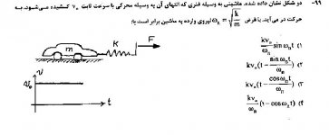

گزینه اول،چون سرعت ثابته جرم ماشین دارای شتاب نیست.دوستان جواب اين سوال رو ميشه لطف كنين؟
