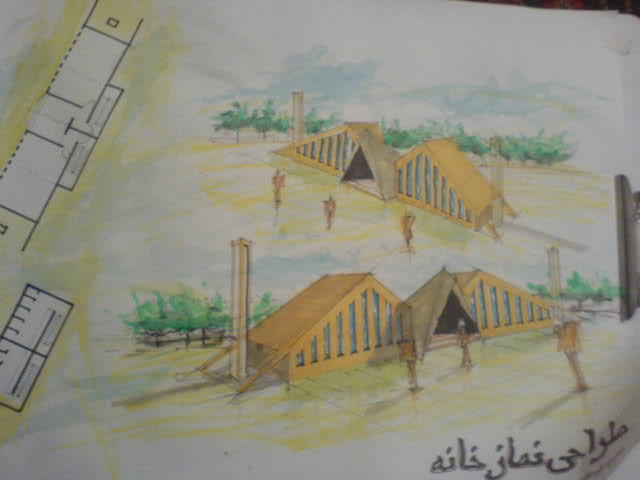

بچه ها يكي از شاسي هام اينجا گذاشتم مربو ط به طراحي نمازخانه بين راهي
كيفيتش پايينه به بزرگي خودتون ببخشين
منتظر نظراتتونم
سلام سيمين جان مرسي از اينكه كارتو گذاشتي
پروين هم درست گفت كه از نظر پرسپكتيو ايراداتي داره .
از اونها كه بگزيرم از نظر راندو يك ايرادي داره . توكارت كنتراست نداري . يا خيلي تيره داري يا روشن .
اگر درجه بندي كنيم بايد 4 درجه رنگي داشته باشيم a b c d . از روشن تا تيره
تو تو كارت a و فقط d داري .
در مورد سايه هات هم يه جاهايي هم ايراد داره مثلا سايه ادم هات رو زمين و ....
و همچنين وقتي يه سطح داره تموم ميشه بايد رنگش رو محو كني . منظورم تو ديوارهاي داخليته
و يك چيز كه كارو خيلي خوب ميكنه جزئيات زياد ولي جزييات كارت كمه مثلا در و پنجره و كف
و در آخر تو خارجي ساختمونت به به زمين نچسبيده . بايد پايينشو تيره تر ميكردي ميكردي و خط انرژي ميخواد .
ولي در كل خوب شده يكم بايد روش بيشتر كار كني![]()

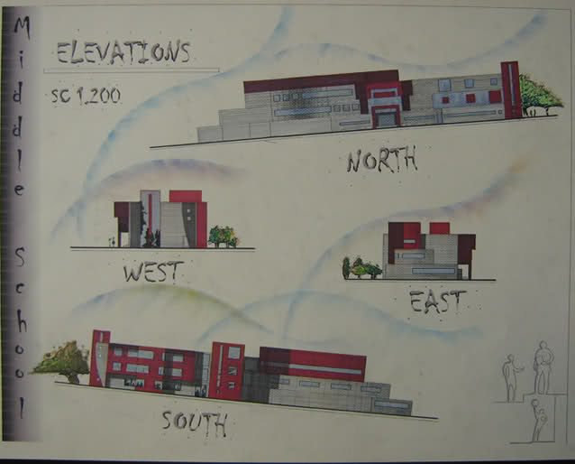

سلام . این یه شیت از کار تحویلیمه. فکر کنم کنتراست رو کمی رعایت کردم. خوشحال می شم نظرتون رو بگید .
سلام سیمین جان. اگه اجازه بدی منم یه نظر بدم. با اجازه بزرگترای مجلس: نینو مارال و ...
سعی کن هیچوقت نمارو نچرخونی. کنتراستش خوبه. اما احساس میکنم شیتت خیلی به طبیعت نیاز داره. یا حداقل یه آسمون قوی .
ظاهرا مارال اینجا نیست
عزيزم خيلي بهتر شده البته هنوز جاي كار داره . مثلا الان شيتت خيلي گرم شده به خاطر رنگ قرمزش و نياز به يك رنگ قوي آبي داره تا همديگه رئ خنثي كنن .
البته زرناز كاملا درست ميگه نبايد هيچ وقت نما و مقطع رو بچرخوني تو پلان ايراد نداره ولي نما و مقطع اصلا .
حالا كه از پاستل استفاده كردي بهتر بود براشون يه آسمون حسابي ميذاشتي هم شيت پر ميشد و هم از گرم بودن درميومد . از طبيعت و آسمون نترس قوي و پر رنگ بكش كار رو خيلي خوب ميكنه
فونتت هم خوبه ولي خيلي معمارانه نيست . بهتر بود با رنگ سورمه اي مينوشتي نه توسي . از فونت براي زيبا كردن شيت خيلي ميشه استفاده كرد ومتعادل كردنش . هر رنگي كه تو شيتتون كمه اون رنگ رو براي فونت انتخاب كنيد . مثلا اگه شيت رنگه سرده بيشتر بهتر فونت آجري باشه .
در كل خوب شده

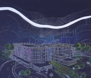

چرا ناراحتی با دست کار کردی؟این هم ارائه کار بیمارستانم طرح 4 هست . البته خود طرح رو نگاه نکنید فقط برای راندوش گذاشتم. فقط من دستی کار کردم همه 3d maxکار کردن
عزیزم راستش روش خاصی نیست که بخوام توضیح بدم منم از رو کارهایی که دیدم تمرین کردم حالا باید ببینم میتونم یه جوری توضیح بدم که متوجه بشیسلام دوستان من یه چند تایی سوال دارم یکی اینکه چه جوی با پاستل آسمون رو رنگ میکنید و کلا توضیح اجمالی راجع به کار با پاستل البته معذرت میخوام چون تعداد صفحات زیاد بود نتونستم همه رو بگردم ببینم که سوالم تکراریه یا نه یکیم که از نوشین عزیز به صورت خصوصی توی کار اسکیس ایستگاه اتوبوس شما و کلا توی همه کارهای مارکر حرفه ای یه جاهایی انگار ماژیک در حال تموم شدنه یعنی کمرنگتر از رنگ اصلی ولی یه حالت خاصی داره که درست نمیتونم توصیف کنم و البته به کار جلوه خیلی زیادی میده میخواستم بدونم که چه جوری اون حالت پیش میاد و اینکه در راندو با مارکر چی کار باد انجام داد که رد ماژیک نمونه !! ممنون میشم اگه به همه سوالاتم پاسخ بدین![]()
