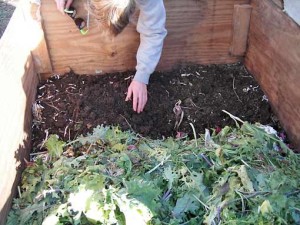

باید توجه داشت که کرمها پس از مصرف زباله ها ،از خود فضولاتی را باقی می گذارند . به همین سبب هر دو یا سه ماه یکبار بستر جعبه بایستی تعویض شود.
با تیره تر شدن رنگ محتویات درون جعبه همراه با افزایش بوی خاک و رطوبت ،کود حاصله آماده مصرف می شود . ورمی کمپوست حاصله حاوی مواد مغذی فراوانی بوده و غنی ترین خاک برای گیاهان می باشد. برای جمع آوری ورمی کمپوست از درون جعبه کمپوست سازی مراحل زیر توصیه می گردد.
۱- پس از آماده شدن کمپوست آنرا در یک طرف جعبه جمع کنید.
۲- در بخش خالی جعبه بستر تازه ای درست نمائید.
۳- سپس زباله های تازه بر روی بستر تاز درست شده و در کنار ورمی کمپوست آماده پیشین ریخته شد.
۴- حدود یک تا دو هفته منتظر بمانید تا کرمها از کمپوست قدیمی به قسمت تازه روی آورند و آنگاه از کمپوست آماده شده قبلی استفاده نمائید
