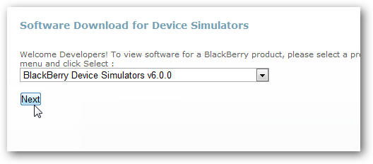

در ابتدا شما نیاز دارید که شبیه سازی سیستم عامل بلک بری (BlackBerry Simulator) را دانلود و نصب کنید. از طریق لینک آخر مطلب، به صفحه دانلود بروید و نسخه بلک بری ای که می خواهید آن را تست کنید را انتخاب کنید. سپس بر روی Next کلیک کنید. ما در برای تست نسخه ۶٫۰٫۰ را که آخرین نسخه است را انتخاب می کنیم.

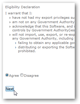

مجوز را با انتخاب گزینه Agree تایید کنید و بر روی Next کلیک کنید.

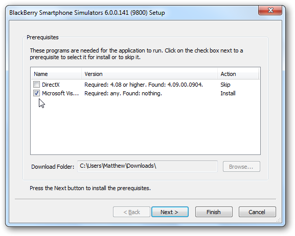

وقتی دانلود به پایان رسید فایل نصب کننده (Installer) را اجرا کنید. برای نصب شبیه ساز ممکن است لازم باشد چند برنامه دیگر را نیز نصب کنید. سپس به سادگی بر روی Next برای ادامه و شروع نصب نرم افزارهای اضافی به طور خودکار، کلیک کنید.

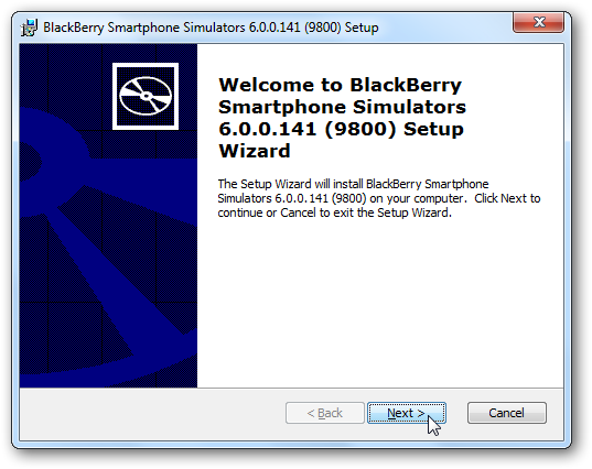

بعد از نصب برنامه های اضافی، شما برنامه نصب کنید اصلی شبیه ساز بلک بری (BlackBerry Simulator) را مشاهده خواهید کرد. بر روی Next برای شروع نصب کلیک کنید.
وقتی نرم افزار نصب شد، می توانید درایو مجازی دستگاه BlackBerry را از استارت منو اجرا کنید.

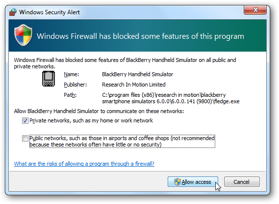

وقتی شما برای اولین بار شبیه ساز را اجرا کنید، ممکن است لازم باشد که صلاحیت برای اجازه استفاده از نرم افزار را به فایرفال بدهید، تا فایروال اجازه استفاده از شبیه ساز را به شما بدهد. فایروال ویندوز از شما سوال خواهد کرد که به برنامه اجازه دهید به شبکه های خانگی شما دسترسی داشته باشد. سپس برای تایید فقط بر روی دکمه Allow Accress کلیک کنید تا شبیه ساز بتواند به اینترنت دسترسی داشته باشد.

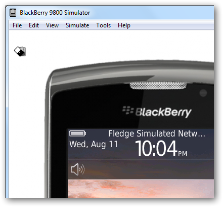

اکنون شما بلک بری مجازی که بوت آخرین نسخه آن است، را در میز کارتان مشاهده خواهید کرد.
ممکن است اندازه شبیه ساز بزرگتر صفحه نمایش شما باشد؛ بنابرین شما نیاز دارید که برای دیدن بقیه قسمت های به پایین اسکرول کنید. برای تغییر میزان بزرگنمایی دستگاه، از منوی View و قسمت Zoom مقدار دلخواه خود را انتخاب کنید.
تصویر زیر برنامه شبیه ساز را با زوم ۵۰% نشان می دهد که باعث می شود شما بتوانید تمام صفحه را یک جا ببینید.

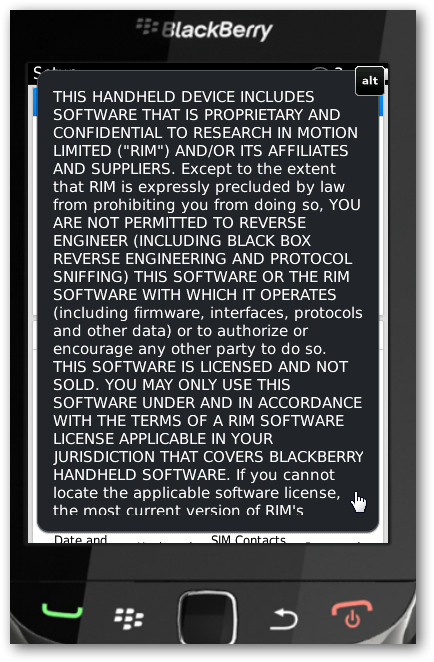

وقتی مرحله بارگذاری مجازی تلفن به پایان رسید، شما باید مجوز توافقنامه را تایید کنید. برای این کار کلیک کنید و اسکرول از طریق متن به بالا بکشید.
سپس در زیر بر روی OK برای تایید کلیک کنید.

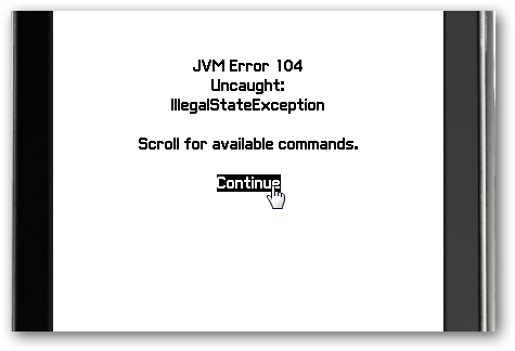

با این حال، ظاهرا این آموزش ها مبتنی بر مرورگر هستند و ما با خطای زیر هنگام اجرای آن ها مواجه شدیم.
به غیر از این به نظر می رسد بقیه بخش ها درست کار کنند. وقتی شما مرحله معرفی را به پایان رساندید، یک صفحه کامل از سیستم عامل BlackBerry را در ویندوز پنجره خود خواهید دید.

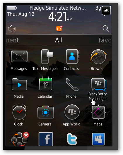

BlackBerry Simulator تقریبا مانند یک سیستم عامل بلک بری واقعی بر روی موبایل کار می کند. همچنین شما می توانید برنامه های دستگاه را از قاب قرار گرفته در پایین صفحه نمایش اجرا کنید.
یا می توانید کلیک کنید و قاب را بکشید تا تمامی گزینه ها و برنامه های کاربردی را مشاهده کنید.

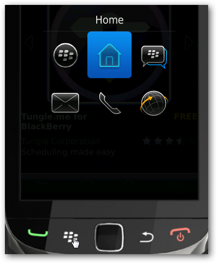

گزینه BlackBerry را در گوشه چپ در پایین شبیه ساز را برای باز شدن منوها فشار دهید یا می توانید آن را فشار دهید و نگه دارید تا به برنامه های دیگر سوئیچ کنید.

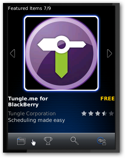

نصب برنامه های جدید بلک برای از طریق App World
همچنین شما می توانید آخرین نرم افزارهایی که برای بلک بری در دسترس هستند را روی شبیه ساز انتخاب کنید. برای این کار می توانید از قسمت App World استفاده کنید.
در این قسمت شما می توانید برنامه های کاربردی در دسترس را بررسی کنید، محبوب ترین آنها را مشاهده کنید و آن هایی که مد نظرتان است را جستجو کنید.

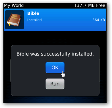

برنامه برای دیدن اطلاعات بیشتر انتخاب کنید و برای دریافت و نصب آن بر روی شبیه ساز، گزینه Download را انتخاب کنید.
توجه داشته باشید که برای دانلود برنامه ها نیاز دارید که یک ID بلک بری داشته باشید؛ اما اگر شما ID ندارید بر روی گزینه Create a BlackBerry ID برای ثبت نام به صورت رایگان، کلیک کنید.

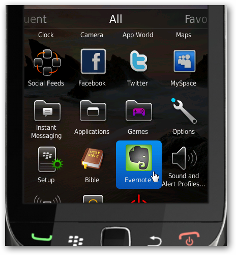

بعد از چند لحظه برنامه شما دانلود و نصب خواهد شد. شما می توانید آن را مستقیما و بی درنگ اجرا کنید و یا می توانید آن را در منوی صفحه اصلی پیدا کنید.
ما در اینجا یک برنامه را از App World دانلود و بر روی شبیه ساز نصب کرده ایم. چقدر زیبا!!
