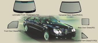

شيشه های خودرو در حال حاضر به ۲ دسته قابل تقسيم اند :
شيشه های Laminated
  • شيشهای Tempered
شيشه های Laminated :
در اين نوع از شيشه ها از يک فيلم پلاستيکي به نام PVB ( برگرفته از Polyvinyl Butyral ) که بوسيله دو لايه شيشه احاطه گرديده ، استفاده می شود . لايه PVB شيشه ها را در هنگام شکست در جای خود نگه داشته و از پرتاب شدن خرده های شيشه که باعث ايجاد جراحت برای سرنشينان خواهد شد ، جلوگيری می کند . همچنين بدليل داشتن خاصيت ارتجاعی از پرتاب شدن سرنشينان به خارج از خودرو در هنگام حوادث احتمالی نيز جلوگيری می کند .
از ديگر خواص PVB می توان موارد زير را نام برد :
۱- کاهش انتقال صداهای با فرکانس بالا .
۲- جلوگيری از ورود اشعه UV تا ۹۵٪ .
۳- جلوگيری از تابش نور خورشيد ، با رنگی کردن قسمت بالايی PVB در شيشه های جلو .
از ديگر محاسن شيشه های لامينه ، قابليت ترميم آنهاست ، در هنگام ترک خوردن ( در مورد ترکهای جزئی ) ، تنها شيشه ای که در سمت خارجی PVB قرار دارد ترک می خورد و به شيشه سمت داخل آسيبی نمی رسد ، که اين ترکها نيز تا چند روز بعد از حادثه تا حد قابل قبولی ، قابل ترميم هستند . همانطور که شما هم حتما حدث زده ايد ، شيشه های لامينه بدليل دارا بودن خواص ذکر شده ، معمولا بعنوان شيشه جلو ، در خودروهای سواری استفاده می شوند ، البته طی ۱۰ سال گذشته در موارد محدودی برای برخی خودروهای سواری بعنوان شيشه های جانبی و عقب نيز بکار رفته اند و در حال حاضر نيز استفاده از اين نوع شيشه ها بعنوان شيشه های جانبی و عقب در حال مرسوم شدن می باشد .
شيشه های Tempered :
اين نوع از شيشه ها که با نام Toughened نيز شناخته می شوند ، پس از شکل دهی و برشکاری در يک سيکل حرارتی قرار ميگيرند ، بدين ترتيب که ابتدا شيشه تا دمای ۷۰۰-۶۰۰ درجه گرم شده و سپس به سرعت سرد می شود که اين امر استحکام شيشه را ۵ تا ۱۰ برابر بيشتر می نمايد ، همچنين بدليل تنش سطحی ايجاد شده ناشی از سرد شدن سريع ، در هنگام شکست اين نوع شيشه ها به ذراتی کوچک و ريز و بدون لبه های تيز و برنده تبديل می شوند که اين امر امکان آسيب ديدن سرنشينان را تا حد زيادی کاهش می دهد ، اما نه بطور صد در صد .
همانگونه که گفته شد هر گونه عمليات برشکاری و خمکاری پس از عمليات تمپر منجر به شکستن اين نوع از شيشه ها خواهد شد و تمامی عمليات ها بايد قبل از تمپر شدن انجام شود . شيشه های تمپر شده در اکثر خودروها ( بجز آندسته از خودروهايی که تمامی شيشه هايشان لامينه است ) بعنوان شيشه های جانبی و عقب استفاده می شوند . شيشه های تمپر شده به راحتی از فواصل دور قابل تشخيص هستند ، کافی است در يک روز آفتابی ، يک عينک آفتابی پولاريزه شده بر چشم داشته باشيد ، و از مقابل به يک شيشه تمپر شده نگاه کنيد ، در اين حالت شکلهای متقارنی را که در حين عمليات تمپر در شيشه پديد آمده ، مشاهده خواهيد کرد .
