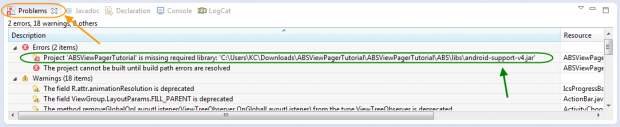

شاید تاکنون برایتان پیش آمده باشد که یک پروژه اندروید را از اینترنت دانلود می کنید و سپس آن را به درون برنامه eclipse ، وارد (import) می کنید، اما در برنامه eclipse ، در کنار نام پروژه اندروید، یک علامت تعجب قرمز رنگ نمایش داده می شود. مثل شکل زیر :
زمانی که به پنجره Problems نگاه می کنیم، مشاهده می کنیم که در متن خطا نوشته شده است که فایل کتابخانه (library) با نام android-support-v4.jar پیدا نشده است :
بنابراین نتیجه می گیریم که چون فایل های پروژه اندروید، قبلا در کامپیوتر دیگری بوده اند، بنابراین آدرس تعریف شده برای دسترسی به این فایل در آن کامپیوتر، با آدرس قرارگیری آن در کامپیوتر ما، فرق دارد و بنابراین برنامه eclipse نمی تواند آن فایل را بیابد. بنابراین، در کل، برای رفع اینگونه مشکل ها که مربوط به مسیرها (build path) می باشد، تنها باید آن فایل را در میان فایل هایی که دانلود کرده ایم، بیابیم و سپس مسیر جدید آن را به برنامه eclipse معرفی کنیم. چگونگی این روند را در ادامه توضیح می دهیم.

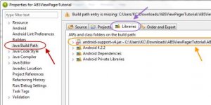

بر روی نام پروژه اندروید مورد نظر، با موس، کلیک سمت راست کرده و گزینه Properties را انتخاب می کنیم :
سپس در پنجره ای که باز می شود، از منوی سمت چپ، گزینه Java Build Path را انتخاب می کنیم. اکنون از تب های (Tab) بالای پنجره، گزینه Libraries را انتخاب می کنیم. همان طور که مشاهده می کنید، در یک لیست، نام فایل android-support-v4.jar وجود دارد که در کنار آن، علامت ضربدر و در انتهای نام آن، عبارت missing نوشته شده است که به معنای این است که برنامه eclipse نتوانسته است آن را بیابد. فایل android-support-v4.jar را از لیست انتخاب کرده و بر روی گزینه Edit کلیک می کنیم تا پنجره ای باز شود. سپس در پنجره باز شده، فایل android-support-v4.jar را در پوشه های کامپیوتر خود پیدا کرده و آن را انتخاب می کنیم و در آخر بر روی گزینه Open کلیک می کنیم :

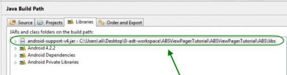

با نشان دادن مسیر صحیح مربوط به فایل android-support-v4.jar ، دیگر علامت ضربدر قرمز در کنار آن نمایش داده نمی شود :
بر روی گزینه OK کلیک می کنیم. اکنون دیگر خطا برطرف شده است و در کنار نام پروژه اندروید، هیچ علامت تعجبی وجود ندارد :
