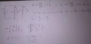

دوست خوب احتمالا مشکل شما سر این بود که میگید چرا اثر حذف اغتشاش pd بهتر از پیش فازه که سعی کردم در زیر یه توضیحی بدم (اگه اشتباه بود شرمنده)یعنی اینکه باید کنترل کننده فاز اضافه کنه تقریبا بدیهی هست
