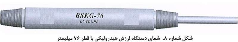

هایدرو وایبریتو (دستگاه لرزش هیدرولیکی) دستگاهی است که شتاب لرزشی با فرکانس بالا در امتداد طول ابزار حفاری (شماره یک) ایجاد میکند، برای این منظور بخشی از انرژی جریان سیال حفاری (شماره ۲) که به منظور پاک کردن مواد خرد شده از داخل گمانه، وارد گمانه (شماره ۳) میشود، (شماره ۴) و (شماره ۵).
