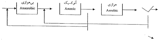

1-وجود ازدیاد فسفر بصورت فسفاتها در فاضلابهای شهری و کشاورزی می تواند در ورود به برکه های تصفییه وبازین های ثانویه مشکل ساز باشد.در برکه های تثبیت ولاگونها من شخصا در یکی از توابع سبزوار شاهد رشد وافزایش جلبلکهابودم.که پس از نمونه برداری در صد بالای فسفر بصورت ترکیبات مشاهده شد. البته مشخص است که در سیستم هوازی از باکتریهای هوازی برای حذف فسفر کاری ساخته نیست. اما می توان از ایجاد سیستم بیهوازی بهره برد.(براساس تجربه گفتم). باکتری های حذف کننده از نوع هتروتروف
aos هستند-اینها تمایل زیادی به جذب اسیدهای چرب فرار بخصوص استاتها -پروپیوناتها-وبوتریت ها دارند.در شرایط بی هوازی paos ها فعال می شوند.بنابراین می توان از یک سیکل وسری سازی:بازین بی هوازی-ائوکسیک -هوازی بهره برد.کما اینکه از راکتور بافل دار بی هوازی :anaerobic baffled reactor:ABR برای ایجاد همین حالت استفاده نمود http://www.www.www.iran-eng.ir/attachment.php?attachmentid=244148&stc=1&thumb=1&d=1435144502
مشاهده پیوست 244150
