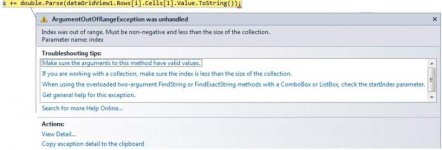

diehard2007
من برای جمع کردن اعداد و نمایش آن در تکست باکس از این تابع استفاده کردم
private void sum()
double s = 0;
double t = 0;
for (var i = 0; i < dataGridView1.Rows.Count - 1; i++)
s +=
double.Parse(dataGridView1.Rows.Cells["Price"].Value.ToString());
t +=
double.Parse(dataGridView1.Rows.Cells["GheymatehGheteeMasrafi"].Value.ToString());
mtbKol.Text = s.ToString();
txtSodeKhales.Text = t.ToString();
ولی برای کم کردن و نمایش آن در تکست باکس دومی نمی دونم چه کار کنم
negin17h
مدیر تالارهای مهندسی کامپیوتر و رباتیکمتخصص #C
شما دو راه دارید:
1) سمت بانک با دستورات بسیار ساده محاسبات را انجام دهید.
2) مبلغ خرید رو در Select بیارید و در تابع مربوطه مبلغ فروش و خرید را از هم کم کنید.
در ضمن در کد فوق -1 نياز نبود چون کوچکتر گذاشتید. اگر از Count-1 استفاده می کنید باید => را بکار بگیرید :gol:
