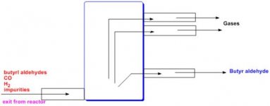

حمید، این گاز طبیعی همون متانه دیگه؟؟ اگه متانه باید تبدیلش کنیم به CO دیگه؟؟ که بعد منوکسید بیاد با پروپن و هیدروژن واکنش بده. پس تا اینجا مثل اونوره دیگه، همون مبحثی که با محسن کچلت کردیم!!؟
اول باید گاز طبیعی را که گوگرد داره را شیرین کنیم و اینکار را با آمونیاک انجام دادیم...
بعد باید تبدیلش کنیم به مونوکسید
بعد هم:
توی این شکله، طبق مراحلی که گفتی، باید اول پروپن را با هیدروژن و منوکسید کربن پیچوند به هم
با این حساب همه مسائلی که اونور بود اینجا هم میتونه پیش بیاد
اینکه، هیدروژن منفجره س و کنترلش خیلی مهمه، از یه گاز حامل (حلال) هم به نظرم باید استفاده شه که سوپرکریتیکال باشه. احتمالا جریانات روغن سیلیکون هم هست. حمید اونور تکلیف روغن هنوز معلوم نشده هاااااا :D
من چون از رفرمینگ سردرنیاوردم واردش نمیشم، دست مهندسا رو میبوسه
:D
حالا اگه ما بیایم واکنش اول با مونوکسید و هیدروژن را انجام بدیم، احتمال تشکیل دو تا محصول هست. پس دوراه هست. اول اینکه اینارو از هم جدا کنیم بعد بفرستیم رآکتور هیدروژسیون یا اینکه جفتشون مستقیم برن رآکتور هیدروژناسیون، احیا شن بعد جدا شن.
این مسئله به تفاوت نقاط جوششون برمیگرده
نقطه جوش بوتیرآلدهید 78 درجه است، ایزوبوتیرآلدهید 63 درجه پس این دوتا 15 درجه اختلاف نقطه جوش دارن
نقطه جوش بوتانل 118 درجه س، ایزوبوتانل 107.8 درجه، پس تقریبا (گردش کنم) 10 درجه اختلاف دارن.
این مرحله هم جای بحث داره حسابی
اول باید گاز طبیعی را که گوگرد داره را شیرین کنیم و اینکار را با آمونیاک انجام دادیم... رفرم رو جدا توضيح ميديم چون هيچ قانوني نيست كه فقط گاز طبيعي لازم باشه ! بذار بحثو خرد و ضعيفش كنيم مثل اون بحث نشه اولش همه زده بشن
بعد باید تبدیلش کنیم به مونوکسید چيو تبديل كني به مونواكسيد؟
بعد هم:
آره اولين حركت ما همينه كه نياز به فشار عملياتي حداقل 90 بار داريم
اون يك بحث ديگه هستش ! اينجا تركيب لخت نداريم! واكنش اون انفجاريه در اصل ولي تو هزارم ثانيه ميليونها بار اتفاق ميوفته ولي اين نه
هنوز اون بحث تموم نشده وقتي اوكي شد دي متيل اتر رو دست ميگيريم
:d
:D
مشاهده پیوست 181067
این مسئله به تفاوت نقاط جوششون برمیگرده اين ديگه هيدروژناسيون نيست علي جان! هيدروژناسيون مرحله بعده
نقطه جوش بوتیرآلدهید 78 درجه است، ایزوبوتیرآلدهید 63 درجه پس این دوتا 15 درجه اختلاف نقطه جوش دارن فشار عملياتي رو از 100 بار 10 تا كم كن به دما اضافه كن محصول جانبيت به حداقل ميرسه و زمان ماند رو هم توي تونل 5 ثانيه بذار
خب اول بايد هيدروژناسيون انجام بشه تا به الكلها برسي كه خود اون هيدروژناسيون بحث جدا داره
اول پروپيلن رو واكنش بده ! فعلا فرض كن رفرمر داريم و گاز تركيبي سنتز رو آماده تحويل ميگيريم
اولين كار اينه كه تركيب گازيمون (سه گاز) به دما و فشار عملياتي برسه بعد مبحث راكتورش و.........
این مسئله به تفاوت نقاط جوششون برمیگرده اين ديگه هيدروژناسيون نيست علي جان! هيدروژناسيون مرحله بعده حمید من که نوشته بودم دو مرحله س
:surprised: توی شکل هم مشخص کردم دیگه!! منظورتو نمیفهمم!!

خب مهندسین عزیز، چون اقدامی از سوی بروبچ صورت نگرفت ما اومدیم وسط، هر جا غلط گفتم درستش کنین. شایدم کل مبحث غلط باشه :w15:
آقا چیزی که فهمیدم را توی شکل گذاشتم، نگین شکلم ضایع س هاااا
:D
هیدروژن، مونوکسید و پروپیلن چون گازن باید وارد مخزن رآکتور شن، حالا چند تا سوال پیش اومد برام،
دمای رآکتور چنده؟ توی شکل زیر محصول ما که آلدهیده توی دمای بالا بخار میشه و میره بالا. حمید ناخالصی هایی مثل فرمالدهید هم داریم آیا؟
تو این شرایط اگه گازهای واکنش از پایین رآکتور وارد شن، این طوری حین اینکه بالا میرن با هم واکنش میدن. بعد اینکه گازهای واکنش نداده همینطوری بالا میرن ولی آلدهید نسبت به اونا نمیتونه خیلی بالا بره؟؟؟ اینجا بحث کاتالیست هم مطرح میشه که هم فاز باشه یا نه.
خب حالا، الان دقیقا به چندتا خروجی نیازه؟؟؟ چون گازهای واکنش نداده، ناخالصی ها و محصول با هم هستند. به نظرم اومد اگه دما توی رآکتور خیلی بالا باشه، مسلما خنک کردن و جدا کردن اینا سخته یا اینکه ارتفاع رآکتور باید زیاد باشه پس گفتم شاید یه خروجی در نظرم میگیریم که وارد یه مخزن دیگه شه و اونجا اجزا از هم جدا میشن. خب اگه قراره مخزن گرمه پس خروجی های مخزن را بر اساس نوع ماده باید تنظیم کرد. مثلا گازهایی مثل هیدروژن و مونوکسید خروجی شون بالاتره! درسته آیا؟
یه چیزی تو مایه های شکل زیر...
:D
دمای رآکتور چنده؟
دمای مورد نظر رو میتونی از یه سری محاسبات بدست بیاری
آنتالپی واکنش تولید بوتیر آلدئید رو بدست میاری (یا میگردی پیداش میکنی و یا تو آزمایشگاه تو اشل کوچیکتر تست گرماسنجی انجام میدی)
بعد با توجه به دبی جرمی ورودی واکنش دهنده هات مقدار گرمای لازم و در نتیجه دمای رآکتور رو میتونی بدست بیاری
مشاهده پیوست 181471
مشاهده پیوست 181481
اما اگه جمله ای گه گفتم "
گازهای واکنش نداده همینطوری بالا میرن ولی آلدهید نسبت به اونا نمیتونه خیلی بالا بره" صحت داشته باشه، به نظرم میشه یه خروجی رو سقف یا بالاترین قسمت رآکتور در نظر گرفت برای خروج گازهای واکنش نداده و یه خروجی پایین تر باشه برای آلدهید. درسته آیا؟؟
مشاهده پیوست 181484
در کل درست بود آیا؟؟؟؟؟؟؟؟
:D
باقیش تخصص من نیست
:D
مشاهده پیوست 181488
اما اگه جمله ای گه گفتم " گازهای واکنش نداده همینطوری بالا میرن ولی آلدهید نسبت به اونا نمیتونه خیلی بالا بره" صحت داشته باشه، به نظرم میشه یه خروجی رو سقف یا بالاترین قسمت رآکتور در نظر گرفت برای خروج گازهای واکنش نداده و یه خروجی پایین تر باشه برای آلدهید. درسته آیا؟؟
:D
