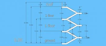

اگه کشیدگی پله منطبق بر کشیدگی ساختمان باشه بهتره
در این صورت دیوار کنار پله رو بهتره اینطوری در نظر گرفت (فضای شناژ بین دو ستون دور باکس پله رو به عنوان دیوار مد نظر قرار داد)
اگه هم اتصال پله از لبه ای بود که پاگرد داشتیم نیاز نیست فضا رو کم کنیم ...برای اینکه شناژ ها رو می تونیم از زیر پاگرد ها عبور بدیم در اجرا......
این حرف متعلق به کلاس طراحی در استان هرمزگان هست
اسم استادش رو نمیدونم
در مورد اتصال پله از پاگرد درسته... چه به لحاظ اجرا چه به لحاظ نقشه
در مورد اتصال از طول رو تا حالا در هیچ اجرایی ندیدم!!!!!!!!
آیا در ترسیم درسته؟؟؟؟؟؟؟؟؟؟؟؟؟؟؟؟؟
hamedzjg
در هر دو مورد باید پوتر یا همون تیر درنظر گرفته بشه.. به لحاظ اجرایی هم خیلی کم پیش میاد که تیر نتها در تراز پاگرد طبقه اجرا بشه.. در هر دو تراز طبقه و پاگرد تیر اجرا میشه.. تفاوت زیادی هم نمیکنه..اگر ستون 30 *30 درنظر بگیرید 10 سانت مسیر تیر اضافه میشه..
rap_w2w
سلام بزرگوار
منم این موارد رو که ذکر کردی در جریانش هستم....
فقط خواستم بدونم اینکه میگن تا حدالامکان جهت کشیدگی پله مطابق با کشیدگی ساختمان باشه بهتره!!!! از نظر دوستان این گروه حرف درستی هست یا غلط؟؟؟؟؟
اگه موافقید چرا؟
اگه مخالفید چرا؟؟؟
در زمینه اجرای تیر هم گفته شده کل دیوار پوشش داده بشه
اما در صورتی که راه حل بهتری هم وجود داره و اینکه طول پله چسبیده به دیوار رو میشه به جای 1.2 به اندازه بیرون زدگی تیر بزرگ کرد
به عنوان مثال اگه تیر 40 سانتی باشه و20 سانت بیرون زدگی داشته باشه طول پله ی چسبیده به دیوار رو 1.4 در نظر گرفت

بنظر من هیچ فرقی نمیکنه و کاملا بستگی به راه حل و چیدمانی داره که شما ارائه میدید.. هردو شیوه درسته..
