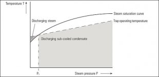

تله بخار فشار تعادلی(Balanced Pressure)
تله بخار فشار تعادلی(Balanced Pressure):
دمای عملیاتی این تله تحت تاثیر فشار بخار اشباع است. این نوع تله ها دارای کپسول کوچکی محتوی اب و الکل هستند که در بالای دیافراگم قرار کرفته است. پایین دیافراگم به قسمت بالایی ولو وصل است.با ورود بخار به تله،مخلوط داخل گپسول تبخیر شده و کپسول منبسط میشود.در نتیجه مجرای عبوربخار را میبندد.هنگامی که کندانس سرد و یا هوا وارد تله شود، کپسول منقبض و جمع میگردد و شیر خروجی تله را باز می نماید و کندانس خارج میشود.
بعضی دیگر از این نوع تله ها بجای یک دیافراگم از دودیافراگم که دو انتهای انها به هم متصل شده است تشکیل شده اند. بالای دیافراگم بالایی، فضایی وجود دارد که از مخلوط اب و الکل پر شده است. زمانی که بخار وارد تله میشود این مخلوط تبخیر شده و باعث افزایش حجم و فشار داخل محفظه میشود. بدین ترتیب به شیر فشار وارد شده ودرنتیجه مجرای عبور بخار بسته میشود. زمانی هم که کندانس وارد تله میشود، این مخلوط سر شده و به مایع تبدیل میگردد.در نتیجه فشار محفظه بالایی کاهش یافته و فشار داخل تله سبب بالا رانده شدن شیر میشود و لذا شیر باز میشود.
منحنی عملکرد تله های فشار تعادلی بر منحنی فشار بخار منطبق نمیباشد،بلکه در فشارهای مختلف ،تله با یک اختلاف دمایی یکسان نسبت به دمای بخار در ان فشار،عمل می نماید.
همانگونه که ذکر شد،با سرد شدن مخلوط اب و الکل بالای دیافراگم و مایع شدن آن، فشاربالای محفظه کم شده و شیر تله باز میشود،لذا عایق کردن تله و لوله ها،عملکرد ان را کند میکند.بنابراین این تله ها را نباید عایق نمود.
این تله ها کوچک و سبک هستند و نسبت به سایزشان قادرند کندانس زیادی را خارج کنند. در مناطق سرد و ودر مواقع shut down، چنانچه سیستم دچار یخ زدگی شود، اسیبی نمیبیند.همچنین در مقابل فشار برگشتی مقاوم می باشند.
تله های فشار تعادلی نیز مانند دیگر تله ها ترموستاتیکی تا زمانی که دمای کندانس به پایین تر از دمای بخار نرسد،مسیر خروجی را باز نمیکنند و به همین دلیل در کاربردهایی که نیاز به تخلیه پیوسته وجود دارد استفاده نمی شوند.
