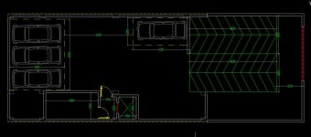

ابعاد پارکینگ از لبه ستون ها گذاشتم
مشاهده پیوست 180636

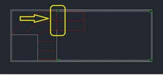

نمیدونستم رمپو چجوری بکشم حالا یه نگاهیم به این بندازین

دستتون درد نکنه.از همین اول راههای فرار رو یاد نگیرید بهتره

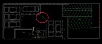

نه رمپتون درست نیست.اول عرض رمپتون باید حداقل 3.5 متر باشه.شعاع گردش آکس رمپتون(قوس وسط)حداقل باید 6.5 متر باشه.طول رمپتون واسه رفتن از کد 0.00 به کد 2.40- ، 16 متر محاسبه میشه.فضای ایست و گردش هم یه مربع با ابعاد حداقل 5*5 .رمپش یکم داستان داره.بزارید ببینم اصلا در میاد
