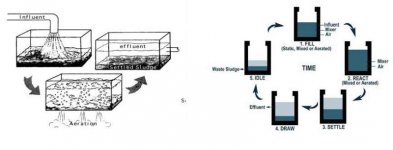

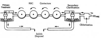

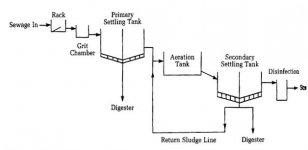

برخی از فرآیندهای بیولوژیکی در حضور اکسیژن محلول صورت می پذیرد که به آنها فرآیندهای هوازی و به روش هایی که از فرآیندهای هوازی در آنها استفاده می شود، روش های بیولوژیکی هوازی گفته می شود. روش لجن فعال، لجن فعال به هوادهی گسترده، RBC، SBR، MBR نمونه هایی از روش های بیولوژیکی هوازی می باشند.
