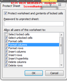

قفل کردن سلول های دلخواه در اکسل
علاوه بر به کار بردن کلمه رمز برای حفاظت از پرونده هایتان . اکسل ویژگی هایی را برای حفاظت از کار - یعنی حفاظت از کتابچه های کار . ساختار کتابچه های کار . خانه های کاربرگ . به صورت انفرادی . اشیا گرافیکی . نمودارها . سناریوها و پنجره ها و غیره و...... که مانع دسترسی و یا ویرایش آنها توسط افراد غیر مجاز می گردد ارائه می هد . و نیز این امکان را فراهم می سازد که بتوانید عملیات خاص ویرایش را بر روی برگه های حفاظت شده انجام دهید .
بنا به طور پیش فرض . اکسل از کلیه خانه های کاربرگ و نمودار ها حفاظت می کند . ولی این حفاظت غیر فعال می باشد .
تصویر زیر را در نظر بگیرید :
همانطور که ملاحظه می کنید تصویر بالا قسمتی از یک لیست حقوق و دستمزد میباشد . که در آن برای محاسبه اقلامی مانند مزد ماهانه . و یا جمع حقوق و مزایا از فرمول استفاده شده است . حال اگر شما قصد داشته باشید که از این سلولها حفاظت کنید بدین معنی که فرمول های استفاده شده در این کاربرگ نمایش داده نشوند . و کاربران با کلیک بر روی سلول هایی که در آنها از فرمول استفاده شده است قادر نباشند فرمول استفاده شده را ببینند و یا آنها را ویرایش کنند .
برای انجام این کار به ترتیب زیر عمل کنید :
1- ابتدا با استفاده از Ctrl+A تمام سلول های کاربرگ را انتخاب کنید .
2- سپس بر روی کاربرگ کلیک راست کنید . و گزینه Format Cells را انتخاب نمایید .
3- در پنجره Format Cells بر روی سربرگ Protection کلیک کنید و تیک گزینه Locked را غیر فعال کنید و بر روی OK کلیک نمایید .
4- سلولهایی که حاوی فرمول هستند را انتخاب کنید و دوباره مرحله 3 را انجام دهید . ولی در این مرحله تیک گزینه Locked را فعال کنید .
5- بر روی تب Review کلیک کنید . و بر روی گزینه Protect Sheet کلیک کنید .
6- در پنجره Protect sheet به جز گزینه ُSelect Lock Cells تیک تمام گزینه ها را فعال کنید و رمز عبور خود را وارد نمایید .
7- در پنجره بعدی هم رمز عبور خود را دوباره وارد کنید و بر روی Ok کلیک کنید .
بعد از انجام این مراحل خواهید دید که قادر نخواهید بود سلولهایی که حاوی فرمول هست را انتخاب کنید .
