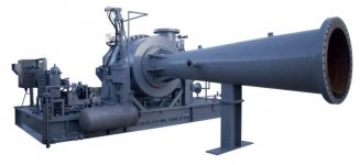

توربواکسپندر (turboexpander/turbo-expander) یا توربین انبساطی (expansion turbine) یک توربین جریان محوری (axial flow turbine) یا توربین سانتریفوژ (centrifugal turbine) است که در آن یک گاز پر فشار برای تولید کار منبسط می‌شود که این کار اغلب برای درایو کمپرسور (compressor) یا درایو ژنراتور (generator) تولید برق به کار می‌رود.
از آن‌جا که کار به وسیله انبساط گاز پر فشار استخراج می‌شود، انبساط به وسیله یک فرآیند آیزنتروپیک (isentropic process) به معنی فرآیند انتروپی (entropy) ثابت تقریب زده می‌شود و گاز کم فشار خروجی از توربین دارای دمای بسیار پایین 150- درجه سانتی‌گراد یا کم‌تر است که این دما به فشار عملیاتی و خواص گاز بستگی دارد. مایع شدن بخشی از گاز منبسط شده غیر معمول نیست.
توربواکسپندرها به طور بسیار گسترده به عنوان منابع تبرید (refrigeration) در فرآیندهای صنعتی مانند استخراج اتان، میعان گاز طبیعی (natural gas liquids) یا NLG، مایع‌سازی گازهایی مانند اکسیژن، نیتروژن، هلیوم، آرگون و کریپتون و دیگر فرآیندهای دما پایین استفاده می‌شوند.
در بسیاری از فرآیندها، توربواکسپندرها به عنوان وسایل بازیافت توان هیدرولیکی به وسیله تجهیزات دوار به کار می‌روند.
توربواکسپندرهای فعلی، دارای محدوده توان عملیاتی از حدود 750 وات تا حدود 7.5 مگاوات (1 اسب بخار تا حدود 10 هزار اسب بخار) هستند.
این اگرچه کاربرد توربواکسپندرها در فرآیندهای دما پایین بسیار معمول است، این توربین‌ها در بسیاری از کاربردهای دیگر نیز استفاده می‌شوند.
