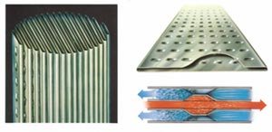

در شکل زیر درخت خانوادگی مبدل‌های حرارتی نشان داده شده است.
    8.6 کیلوبایت · بازدیدها: 0
