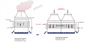

برج خنککن (cooling tower) یک وسیله برای خارج کردن حرارت (heat removal) است که برای انتقال حرارت تلف شده (waste heat) یک فرآیند به اتمسفر به کار میرود. برجهای خنککن برای خارج کردن حرارت فرآیند میتوانند از تبخیر آب استفاده و سیال کاری (working fluid) را تا دمای هوای حباب تر (wet bulb) خنک کنند و یا در برجهای خنککن مدار بسته خشک (closed circuit dry cooling towers) با استفاده از هوا، سیال کاری را تا نزدیک دمای حباب خشک (dry bulb) هوا خنک کنند.
آب خنککنی که از کندانسور یک نیروگاه میگذرد و یا در یک پلانت شیمیایی به کار میرود، اغلب باید خنک شود که این کار معمولا در تماس با هوا انجام میشود. وسایلی که این کار را انجام میدهند، برجهای خنککن (cooling towers) نام دارند.
دستهبندی برجهای خنککن بر اساس موارد زیر انجام میشود:
کاربردهای معمول برجهای خنککن شامل خنککاری آب خنککن مورد استفاده درپالایشگاههای نفت خام، پتروشیمی و پلانتهای شیمیایی دیگر، نیروگاههای حرارتی و سیستمهای تهویه مطبوع ساختمانی میشود. انواع اصلی برجهای خنککن شامل برجهای خنککن مکش طبیعی (natural draft) و برجهای خنککن با مکش مکانیکی (mechanical draft) میشود.
اندازه برجهای خنککن از یونیتهای کوچک نصب شده بر روی بام تا سازههای هذلولوی تا ارتفاع 200 متر و قطر 100 متر و یا سازههای مستطیلی با بیش از 40 متر ارتفاع و 80 متر طول متغیر است. برجهای خنککن هذلولوی اغلب در نیروگاههای حرارتی به کار میروند، اگرچه گاهی در پلانتهای شیمیایی و صنعتی دیگر نیز کاربرد دارند. اگرچه این برجهای بزرگ بسیار در معرض دید هستند، بخش زیادی از برجهای خنککن بسیار کوچکتر هستند که شامل واحدهایی میشود که در کنار ساختمانها برای خارج کردن حرارت از سیستم تهویه مطبوع به کار میروند.
- تماس بین آب و بخار مستقیم و یا غیر مستقیم باشد
- گردش هوای ایجاد شده به صورت طبیعی (گرانشی) و یا مکانیکی باشد
