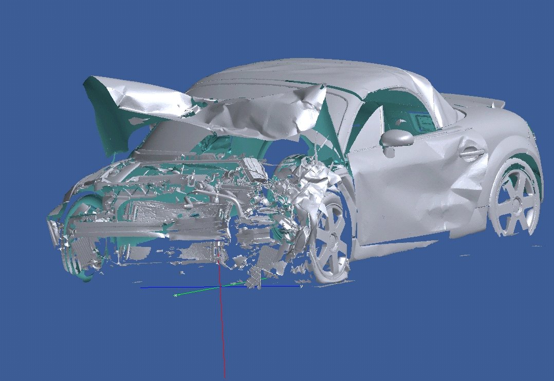

اموزش ابر نقاط
بعضی مدلها هستند که به سختی میشه آنها را مدل کرد و هر کاری کنیم نمی تونیم اندازه دقیقی از انها داشته باشیم.مثلا شما فرض کنید بخواهید یک جسم که دارای انحنا ها و خم های زیادی است را مدل کنید برای انجام این کار نیاز به در اوردن اندازه ها دارید لذا مدلسازی چنین اشکالی سخت هستش برای این کار از عکس برداری استفاده می کنند.عکس برداری 3 بعدی .دوربینهایی وجود داره که این کارو انجام میدن و به ما نقاطی می دهند .که ما این نقاط را ابر نقاط می نامیم .یک نمونه از ایندوربین ها دوربین ATOS میباشد.
با استفاده از این نقاط می توانیم شکل را مدل کنیم .این دستگاها نقاط را به صورت فایل txt می دهند برای اینکه انها را به نرم افزار وارد کنیم باید فرمت انها را به asc تبدیل کنیم .
سپس وارد محیط Shape/Digitized Shape Editor کتیا میشیم و با استفاده از دستور Cloud Import فایل را Import می کنیم و دکمه Apply را می زنیم .وقتی فایل را وارد می کنیم شکل دیده نمی شود بعد از اینکه Update کردیم مدل ظاهر خواهد شد.
با استفاده از این دستور می توانیم مدل را به دو صورت Grouped (یکپارچه )و یا Statistics (به صورت آماری ) وارد کنیم.گزینه Sampling این امکان را فراهم می کند که چند درصد مدل را وارد کنیم Scale Factor نیز مقیاس شکل را تعیین می کند.
File Unit هم باید بر طبق مقیاس اندازه گیری دستگاه ATOS باشد.حالا باید مدل وارد شده را مشبندی کنیم برای این کار از نوار ابزار Mesh استفاده می کنیم.
