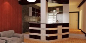

architectureee
این کار برای مسابقه کلبه رویایی مجید آنلاین انجام شد...متاسفانه به مسابقه نرسید ولی اینقد کار لذت بخشی بود که تمومش کردم:heart:
3DMax
Fryrender
PS
لازم به ذکر هست از فتوشاپ فقط برای دادن افکت استفاده شده و رندرها خروجی خود فرای هستن
بسیار عالی
فقط این فرای رندر که گفتی چیه داستانش ؟ پلاگینه ؟ تو جیب جا میشه ؟
arch1375
سلام دوست عزیز ! میشه یه کم از نورهایی که تو صحنه استفاده کردی واسمون توضیح بدی !!؟یه خواهشی دارم میشه این صحنه (فایل مکسش با نور پردازی و متریال) واسه من تازه کار بذاری تا روش کار حرفه ای هایی مثل شما دستم بیاد؟؟؟ خیلی ازت ممنون میشم.
این کار نورپردازی خوبی نداره اینو الان میگم که از چند تا استاد نظر خواهی کردم
چند تا مشکل بزرگ داره
1-چراغ های زیر سقفی به تعداد زیاده و مناسب فضای داخلی نیست
2-هالوژن ها هم تعدادش زیاده
ولی در کل پشت پنجره ها رو از Vray lightاستفاده کردم چراغ ها رو هم فکر کنم از vray lightبود خوب یادم نیست
در ضمن این فایل از سیستم حذف شده شما میتونید برای بهتر شدن کاراتون از arch interior و arch exteriorاستفاده کنین

من خیلی وارد نیستم که بخوام نظر بدم
فقط به نظرم برای یک روز آفتابی که داخل فضا دو تا چراغ هم روشنه, یه کمی فضا تاریکه!
یه ذره روشن می شد خیلی عالی بود:smile:
به نظر من متریال دهی تون خیلی خوبه ولی کاغذ دیواری رو اگه سایزشو کوچک می کردین شاید قشنگ تر می شد
البته اینها سلبقه ای است;)
در کل به نظرم کارتون خوب شده
maryam... .. .
دوست عزیز ، من معماری داخلی نخوندم که بتونم نظر کارشناسانه ای بهت بدم ، ولی همین چیزایی که به نظرم میرسه میگم... .. .
رنگ کفسازی و کاغذ دیواری قرمز سفید، پشت مبل، ترکیب خیلی خوبی نشده .
به نظرم اگه دارین از رنگ قرمز توی دیوار فضاتون استفاده میکنید ، بهتر رد این رنگ در جایی از فضا هرچند کوچیک ، دیده بشه. اون دیوار کمی بی هویته ... .
از طرح تابلو خیلی خوشم نیومد ، البته این کاملا سلیقه ای ، شاید بقیه اتفاقا دوستش داشته باشن... :D
در کل چیدمان فضا خوبه ولی رنگ و طرح ها با هم همخوانی خوبی نداره... .. . به نظر من ، میتونه خیلی بهتر بشه... .. .
متوجه رابطه بین عکس پاکت سیگار و عکس فضای طراحی شده نشدم... فقط کفسازی ، مبل و میز توی عکس پاکت سیگار ، همون میزو مبل و کفسازیه عکس دیگس... و طرح روی پاکت سیگار منو یاد تابلوی روی دیوار قرمز میاندازه... .. .
در کل کارتون بد نیست.... .. . به تلاشتون ادامه بدین ، حتما موفق میشید... .. . :redface: :thumbsup2:
shiva_adibi
از نظر معماری داخلی بحث نمیکنم از نظر تکنیک تری دی کف خیلی زیاد صیقلی شده از حالت طبیعی خارج شده نور فضا کمه اتصال سقف با دیوار مناسب نیست قفسه کتابها غیره طبیعی و در کل کار به نظر کارتونی باشه مثل انیمیشن شده تا واقعیت بیشتر روی متریال و نور کار کن

ممنون از اینکه وقت گذاشتین وکارمو مورد نقد قرار دادید.
ممنون میشم در مورد رنگ بندی فضا و کلا تناسبات در طذاحی داخلی راهنماییم کنید ویا کتابی مقاله ای .... معرفی کنید.
متشکر
Amude
ممنون از اینکه وقت گذاشتین دوست عزیز
تنظیمات رفلکت کف که استفاده کردم ،بیشتر کارهای حرفه ای وآموزهشا نیز از همین تنشیمات استفاده کردن .به نظرت اگه یک مقدار بامپشو زیاد کنم بهتر نمیشه؟
برای اتصال سقف با دیوار از گچبری و یا کلا از سقف کاذب استفاده کنم؟

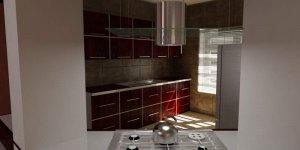

خواهش میکنم خواهش میکنم خواهش میکنم نقاط ضعف کار رو بهم تذکر بدید
طراحی : آرشیکد
رندر : آرتلانتیس
زمان رندر: سه دقیقه و بانزده ثانیه
مشاهده پیوست 173418
یه چیزیم که یادم رفت نور هالوژناست.
میتونه خیلی بهتر از اون باشه

خواهش میکنم نقاط ضعفش رو بهم بگین
مشاهده پیوست 173561
سلام خیلی خوب شده.نمیشه رو متریال بیشتر کار کرد؟منظورم اینه که دیگه این بیشترن توان آرتلانتیسه؟بعد یه سوال آرتلانتیس کار میکنی؟
از بیرون هم متریال آوردی تو آرتلانتیس؟
concreteman
ممنون که وقت گذاشتی.
چرا میشه روی متریال بیشتر کار کرد اما زمان رندر بالا میره رندر فایل اول سه دقیقه طول کشید اما رندر فایل اصلاح شده 11 دقیقه. اگه بخوام با بالاترین کیفیت متریال کار کنم زمان رندر به حدود 30 تا 50 دقیقه میرسه که من حوصله ندارم. و فکر میکنم برای مشتری هم تاثیری نداره. نکته ی دیگه هم اینه که بالاتر بردن کیفیت کار بستگی به دید طراح داره مثلا من خودم متوجه ایرادات کار اولیه نشده بودم وگر نه رفع ایراد و طبیعی تر کردن کار سخت نیست.
یعنی اگر شما حاضر باشید با دقت ریز ایرادات رو برام بنویسید بعد از چند بار تغییر کار رو تا کیفیت عکس بالا میشه برد. اما من خیلی وقتها خودم متوجه کار نمیشم.
- بله من با آرتلانتیس کار میکنم و متریال هم خودم به آرتلانتیس اضافه کردم.

کلیت فضا یه کم تاریکه.
کف با این رفککت خیلی قشنگه اما غیر واقعیه.
به نظر میرسه روی گلهای لوستر هم فراموش کردی کار کنی من که تشخیص ندادم متریالش چیه.
اما در مجموع کار کاملا حرفه اییه
