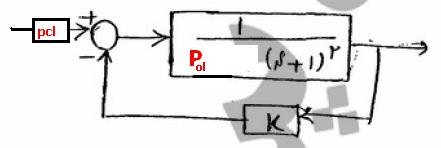

آره،مشکل چیه؟دوستان به عنوان مثلا سیستم زیر رو در نظر بگیرید
مشاهده پیوست 134280
لطفا ببینید حرفم درسته
اگر بخواییم قطب حلقه بسته اضافه کنیم باید تو اون بلوکی که توش نوشتم Pcl اضافه کنیم به سیستم و برای اضافه کردن قطب حلقه باز هم باید اونجا که نوشتم Pol قطب رو اضافه کنیم؟ این درسته؟
آره،مشکل چیه؟
مطمئنم که اینو میدونی فقط واسه کلیت موضوع برقرار باشه میگم،اونجا که نوشتی plc هم باید قطب اضافه کنی ها،مثلا یک بخش بر s یا هر قطب دیگهمشکلی نیست، میخواستم ببینم درست میگم یا نه
آره، دیگه وقت نداشتم کسری بنویسم کلا بلوک کشیدم، ممنونمطمئنم که اینو میدونی فقط واسه کلیت موضوع برقرار باشه میگم،اونجا که نوشتی plc هم باید قطب اضافه کنی ها،مثلا یک بخش بر s یا هر قطب دیگه

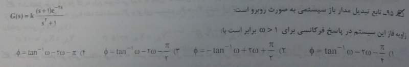

گزینه 4 رو پاسخ نامه زده،ولی توضیح نداده چرا ولی به نظر من باید به اون جمله s^2+1 مثل یک مثل یک جمله s^2 نگاه کنیم نه؟؟؟؟؟؟چون قسمت حقیقی نداره
و سوال اصلیم اینه که اگه امگا از یک کمتر باشه چی میشه؟؟؟؟
http://uploadpa.com/beta/12/cu1urji9ue4xcsntuqs.jpg
آره منظورم همون قسنت موهومی بودقسمت موهمی نداره اشکال تایپی داری، نه نمیشه مثل جمله S^2 در نظر بگیری چون اگه امگا بین 0 و 1 باشه خیلی تو فاز تاثیر داره
همه چیز وابسته به اون قطبه چون گفته امگا بزرگتر از 1 پس اون جمله 1-w^2 منفی میشه و فازش ثابت 180- میشه اگرم امگا کوچیکتر از یک باشه که شما گفتی مثلا باید ببینی اون جمله چه عددی میشه اگه مثبت بشه اون عدد فازشم 0 میشه و ...
