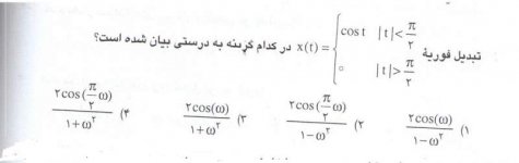

fatimakhanom
میشه لطفا یکی این سوالو با استفاده از خواص تبدیل فوریه حل کنه؟:cry:
مشکلم با بازه ی قدر مطلقی هست :(
Ehi
fatimakhanom
اره جواب گزینه 2 هست مرسی از حل با حوصلتون:)
از روش تحلیل بانک تست استفاده نکنید.بهترین روش روش زیر هست
فایل رو سیو کنید
http://s2.picofile.com/file/7879584080/Scan1.jpg
ممنونم اقا احسان بی دقتی کردم پله ننوشتم:redface:
اره این روش خیلی بهتره. منم منظورم استفاده از خواص بود چون سر جلسه اصلا به فکر ادم نمیرسه دو بار مشتق بگیره:smile:
متشکرم از لطف هر دو تون:gol:

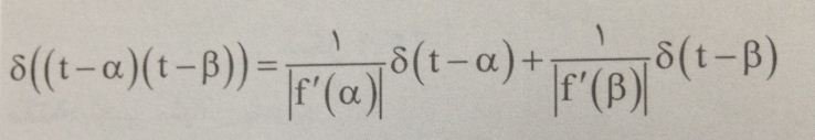

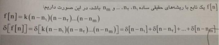

سلام خدمت دوستان
خسته نباشید
یه سوالی داشتم اینکه اگه متغیر تابع دیراک(همون ضربه) چندجمله ای با درجه ی n باشه که n تا ریشه داره چطوری میشه از خاصیت غربالی تابع ضربه استفاده کرد؟؟؟
llvll.asoud
کاربر فعال تالار مهندسی برق ,
سلام خدمت دوستان
خسته نباشید
مثل این سوال حلم کردم(کاملا ابتکاریا) درسته؟مشاهده پیوست 165797
llvll.asoud
تشکر دوست عزیز
این تجزیه ی ضربه ی چند جمله ای به ریشه هاش فرموله دیگه ان شاالله؟:eek:
بله اگه تابع ضربه طوری باشه که داخلش تابعی به فرم اف تی باشه اینطوری تفکیکش میکنن.توی کتاب نوشته شده این فرمول
