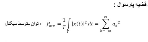

سلام دوستان گل؛
کسی هست لطف کنه رابطه پارسوال رو اثباتش رو برام بنویسه(توی سری فوریه)
مشاهده پیوست 152977
