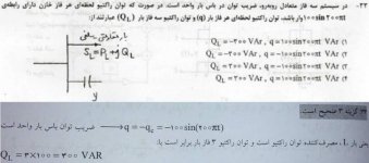

سلام عزیزان
امیدوارم ک خوب و شاد وسلامت باشید
سه تا سوال از حضورتون داشتم:
1.این سوال چطور میشه ک توان یک فاز با سه فاز علامتش فرق داره؟ یکی منفی و یکی مثبت...
مشاهده پیوست 190575

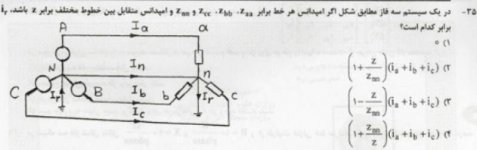

.این سوال،3 گزینه اول معادل هم نیستند؟؟! وقتی امپدانس شبکه متعادل باشه،ولتاژ ها هم متعادل باشند،مگه جریان متعادل نمیده؟مگه جمع جریانهای سه فاز متعادل صفر نمیشه؟؟!؟ خب اینکه شد سه تا گزینه اول؟؟؟!

توی این سوال ک سوال 35 سال 88 هست،منظورش از امپدانس متقابل بین خطوط این هست ک بین خط ها تزویج وجود داره؟؟!

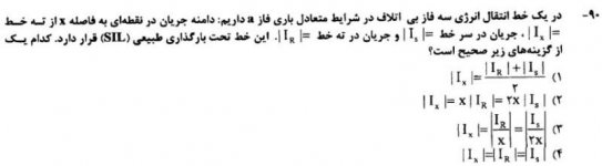

با سلام خدمت دوستان عزیز
امیدوارم ک شاد و سلامت باشید
سوال ک از حضور شما عزیزان داشتم این هست ک اولا چرا d>2r باید باشه؟؟!
در ادامه هم سوالی مشابه سوال کنکور 92 هس ک این شرط برقرار نمشه اما با این حال گزینه 4 انتخاب نشده،آیا دلیلی داره یا اشتباه طراح بوده؟
مشاهده پیوست 194070
ممنونم از لطف و توجهتون

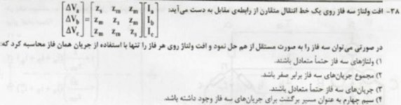

سلام دوستان
خوبین؟خوشین؟سلامتین؟ سلامت باشین...
شما وقتی توی کنکور ب همچین سوالاتی برخورد بکنید چیکار میکنید؟؟ نمیترسید ک نکنه نکته ای داشته باشه ک شما ندونید و اونقدر هم ک فکر میکنید ساده نباشه؟؟! و اگ بزنید غلط بشه...؟؟؟!!!!
مشاهده پیوست 194291
من میترسم بزنم!!پیشنهاد شما چیه؟؟
