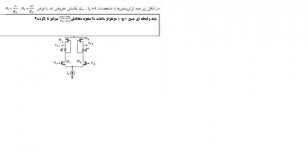

سعی کنید با پخش جریان هم حل کنید
بله درسته ولی دیگه تا اینحد طولانی هم نباید بشه کافیه جریان سورسپخش جریان چطوری اگه بخواهیم در خروجی kcl بزنیم که یک جریان همش عبور میکنه درصورتی که از جریان مقاومت 10 مگا صرفنظر کنیم حالامن از این راه رفتم منظورتون اینه؟

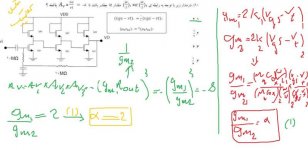

بچه ها جواب این سوال رو کسی میدونه لطفا تحلیل کنید احنمالا ترانزیستور ها خاموش یا اشباع میشن
مشاهده پیوست 160497
M1 اولی رو i بگیرید و این iرو با kvl و kcl بخروجی منتقل کنید سپس در ورودی و خروجی یه kvl بزنید . متغیر i رو حذف کنید
به اين صورتاز این راهی که شما گفتین رفتم 2تا مشکل پیش اومد:1-دراخر نمیشد نسبت vo را به vi بدست اورد چون ساده میشد و اصلا gmباتوان 1 ظاهر میشدن.2- اینکه اگه هم به فرض ظاهر میشد, توان 3 gmها ما voبه viرا با نسبت gm2 بهgm1 داریم که در ان صورت الفا ½ میشه . ببینید کجا اشتباه ست:
مشاهده پیوست 160582
بله درسته ,چقدر قشنگ حل شد.ممنون ازتون.به اين صورت
