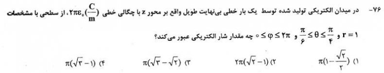

سلام دوستان
کسی فصل 3 مغناطیس قانون گاوس رو خونده بهم راهنمایی کنه تو سواله زیر مربوط به سراسری88 هستش چطور حلش میکنیم؟
مشاهده پیوست 227759
مشاهده پیوست 227760
فرمول عرقچین تو کتاب پارسه هست که با توجه به بار داخل کره شار عبوری از هر زاویه رو میده که باید شار زاویه p/6 رو از p/4 م کرد
مشاهده پیوست 227762
سلامسلام دوستان
مشاهده پیوست 227759
مشاهده پیوست 227760
ممنون از شما
بله اینم به ذهنه خودم رسید اما مگه فرموله عرقجین برای بار q نیست بار نقطه ای؟؟اینجا که میله باردار داریم !!
و لطفا توضیح دهید خط یکی مونده به خر اونجا که نوشتید انتگرال رو دی ال مساوی دو پی اپسیلون ضربدر 2 این دو چیه؟؟
