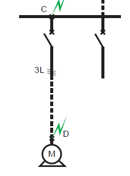

س 47
49
50
51
هست
سوالات 49 تا 51 مربوط به محاسبات جریان اتصال کوتاه میشه .
برای بدست اوردن جریان اتصال کوتاه نیاز به امپدانس اتصال کوتاه دارین .
اگر روشی برای بدست اوردن امپدانس اتصال کوتاه دارید که از روش خودتون برید اگر ندارید طبق این مثال میشه حساب کرد .
امپدانس رو که حساب کنید با تقسیم ولتاژ خط بر امپدانس اتصال کوتاه جریان اتصال کوتاه بدست میاد .
همین جریان میشه حداقل جریان قطع.
حداکثر رو هیچ وقت نمیخواد ! اگر هم خواست حتما جدول مربوط به ضریب رو میده که میشه ضریبی انتخاب کرد و حداکثر رو بدست اورد .

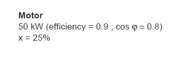

فقط برای موتور بعد از بدست اوردن جریان اتصال کوتاه باید مقدار جریان بدست امده رو در مقدار i/in ضرب کنید .
اما برای باقی مصرف کنند ها و ترانس نیازی نیست .
در این سیستم کابل نیست .در سوالای مختلف هر جا کابل هم بود ,امپدانس کابل به مقدار امپدانس اتصال کوتاه اون قسمت اضافه میشه .
مثال:
410 ولتاژ خط است )
مشخصات موتور
محاسبه امپدانس اتصال کوتاه موتور
در مورد سوال 47 هم مهندسان عزیز نظر میدن . چون کلا تو سوالای حفاظتی نظر من کمی فرق داره .
چه اینجا چه محل کار.!
