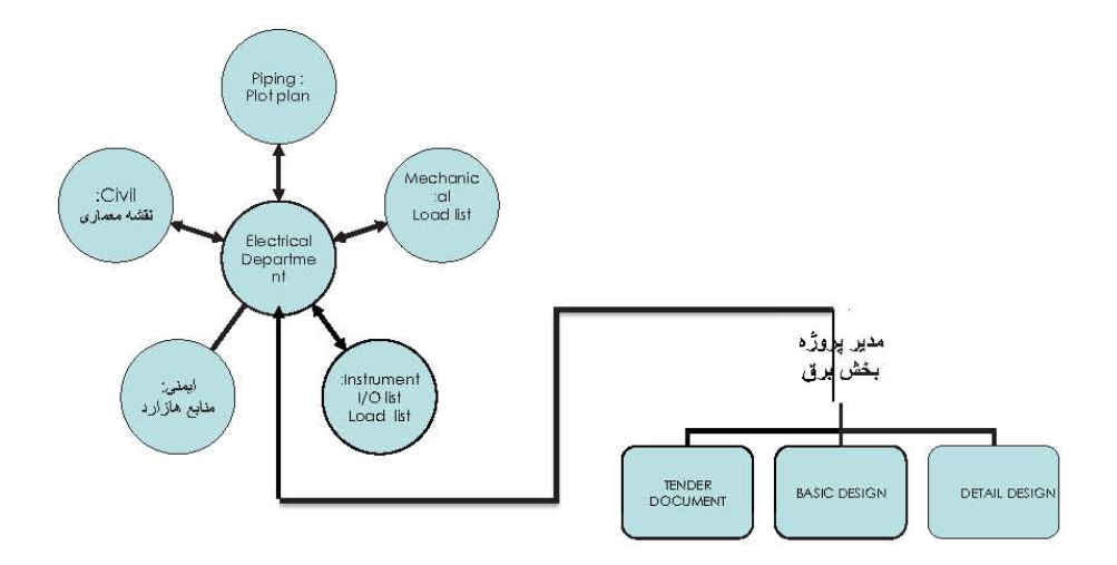

اطلاعات درخواستی از دپارتمان برق از سایر دپارتمان ها

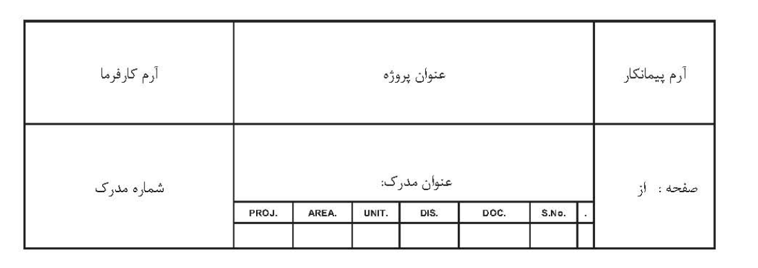

یک نمونه فرمت مدارک
البته برای بنده به این شکل نیست)
