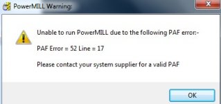

بله عوض میکنم....تاریخو عوض کردم کل برنامه هام بهم ریخت!!! ولی باز هم نشد!
salar2012
من هم دقیقا همین مشکل رو دارم موقعی که میخواد ران بشه ارور میده
2238
دوستان 1 عکس از صفحه نمایش و ارور بزارید ببینیم چیه.
mtn000s
خدا ایشالا باعث و بانیشو لغنت کنه از دیروز تاحالا همین جور دارم نصب میکنم پاک میکنم....کلی از همه کارام عقب افتادم.....خدا لعنتشون کنه
mtn000s
این کرکش چینیه بخاطر همینه..آخه چین چیش درسته که کرکش درست باشه!!!
2238
این ارور اگه اشتباه نکنم مربوط میشه به تاریخ سیستمت که وقتی اجرا میکنی نرم افزار رو اگه تاریخ حدود 1/1/212 نباشه این پیغام میاد..منم 1 مدت همچین مشکلی داشتم و با درست کردن تاریخ سیستم حل شد
آخه همون چینی رو منم نصب کردم و شد!!!البته بماند که الان تو بعضی قسمتها نمیتونه کار کنه و هنگ میشه
mtn000s
تاریخ که 1 1 012 .....میخوا تاریخو ببرم جلوتر یا عقب تر! آقا یعنی چی تو بعضی قسمتاش کار نمیکنه؟؟؟؟ منو بردی تو بحران!
2238
نترس کارت رو راه میندازه..اما بعضی وقتا هم بهونه لایسنس میگیره و .....
الانم دیدم این ارور مربوط به تاریخ سیستم نیست ..صبر کن ببینم میتونم بفهمم...
منم 2 روزه تو 1 پارت 1 قطعه موندم و دستم عصا شد .....!!!
mtn000s
آقا دمت گرم..خیلی مردی....راستی مگه کتیا جی کد گیری نداره؟؟؟ ار پاور کمتره یا قوی تره؟
2238
کتیا هم هست اما پاور راحت تر و سبکتر از کتیاس
اگه از انتی ویروی استفاده میکنی کامل غیر فعالش کن و 1 بار اجرا کن ببین چی میشه.
**در ضمن بعد از نصب نرم افزار با توجه با فایل PDF که گذاشتم باید بقیه نرم افزارهای cd رو با توجه به فیلم اموزشیش نصب کنی**
ایشالا که این کارا رو کردی
mtn000s
قبلا این کارو کردم ولی چی بگم نشد که نشد...آقا راستی پاور 10 رو من داشتم پاک کردم..اون با این v13 چه فرقی داره؟ من شنیده بودم 10 ناقصه یوهو وسط کار آدمو میزاره..درسته؟
2238
من 10 رو کار نکردم ولی گویا این ورژن هم ساده تر شده و هم راحت تر....
من که به نتیجه ای نرسیدم ..ببینیم دوستان چه نظری دارن.
خودمم فکر کنم باید برم دنبال 1 پاور غیر از مشاهیر 2 روزه بد جوری....
راستی ایشالا ویدوزت که xp نیست؟
2238
دوستان من مشکلم حل شد
چنتا نکته راجب به نصب و استفاده از نرم افزار (سی دی مشاهیر )
1-وقتی در حال نصب نرم افزار (بخصوص کرک) هستید انتی ویروس رو کاملا غیر فعال کنید
2-بعد از نصب و برای استفاده تاریخ سیستم شما حتما باید 01/01/2012 باشه (حتما باید این تاریخ باشه چون فقط رو این تاریخ کرک شده)
3-هنگام استفاده باید فلشی که به کمک اون نرم افزار رو نصب کردید حتما به سیستم وصل باشه
4-این نرم برای ویندوز xp سرویس پک 3 و ویندوز 7 به بالاتر طراحی شده پس روی سرویس پک 2 نصب نمیشه (قابل توجه علی آقا)
5-ارور paf فقط مربوط به کرک نرم افزار میشه .نرم افزار مشکلی نداری و نصبش خیلی دقت میخواد تا جز به جز دقیقا نصب بشه
امیدوارم همه بتونین نصبش کنید و کار کنید
mtn000s
آقا دستت درد نکنه..برا من که مشکل حل نشد..پاکش کردم 2010 نصب کردم...موفق باشی...خطاب به 2012: مرا به خیر تو امید نیست شر مرسان)) یه برنامه ریختیم پدر کامپیوترمون درومد تاریخ و آنتی و فلش و اینورو اونورو ......
