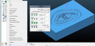

نرم افزار پاورمیل نزم افزار خوش دستی بوده و یادگیری آن راحت و سریع است . با استفاده از help خود نرم افزار هم میشه راه افتاد .شروع کاربه این صورت است که فایل طراحی شده در یکی از نزم افزارهای طراحی را با یکی از قورمتهای استاندارد مانند step ذخیره کرده و از طریق ابزار import model واقع در منوی کرکره ای file وارد نرم افزار کنید البته لازم است در کنار پاورمیل ترم افزار exchange نیز نصب شود تا کارتبدیل فورمت فایل به فورمت dgk که مورد قبول پاور میل است را انجام دهد . در واقع نرم افزار exchange نزم افزار جانبی پاورمیل است .بعد از وارد شدن مدل به داخل پاورمیل لازم است مختصات صفر صفحه مطابق با صفزی که روی ماشین برای قطعه کار تنظیم کرده اید باشد . برای این کار در نمودار درختی پاورمیل همان قسمت explorer روی اسم مدل در زیر مجموعه Models کلیک راست نمائید واز داخل Edit گزینه Transform را جهت انتقال مدل نسبت به مختصات صفر استفاده کنید . مثالا" اگر می خواهید نقطه صفررا که در گوشه سمت راست قطعه کار است در راستای محور X به وسط حرکت دهید بایستی بعد از دانستن مقدار به صورت منفی در قسمت Distance وارد کرده و روی X کلیک کنید با این کار دقت کنید مدل به اندازه نوشته شده در جهت منفی نسبت به نقطه صفر تغییر مکان می دهد و به همین ترتیب بقیه محورها تنظیم می گردند.

البته برای راحت تر شدن کار میتوانید به هنگام طراخی قطعه کار مبتای طراحی را بر اساس صفزی که می خواهید در پاورمیل قزاز دهید انتخاب نمائید یعنی در خود نرم افزار طراحی می توانید قبل از ذخیره کردن و وارد کردن به پاورمیل کارهای انتقال و تعیین نقطه صفر را انجام دهید تا در پاورمیل نیاز به این کار نباشد . البته مشکلی نیست انجام هم ندادید در پاورمیل به صورتی که توضیح دادم می توانید کار تغییر نقطه صفر راانجام دهید .
برای فهمیدن موقعیت دقیق قطعه کار نسیت به صفر بدین صورت عمل نمائید . روی قطعه کار در صفجه نمایش کلیک راست گرده و روی عبارت properties کلیک کنید با این کار پنجره ای نمایش داده خواهد شد که در آن ابعاد قطعه کار نسبت به صفر نمابش داد ه شده است . در صورت لزوم می توانید مقدار را از این پنجره به داخل پتجره Transform کپی و paste نمائید
مرحله بعد تعریف بلوک خام است که با کلیک یرروی علامت بلوک در منوی اصلی پنجره آن باز می شود که با کزدن دگمه caculate بلوک خام بر اساس ابعاد قطعه محاسبه می گردد
سپس آن را Accept نمائید حال بلوک تعریف شده . لازم به توضیح است که اگر بلوک خام تعریف نشود عملیات ملشنکاری انجام نخواهد شد
