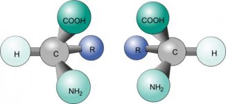

hossein khorshid
انانتیمر
انانتیمر
ببخشید کسی میتونه درباره انانتیمر ها و راسمیزه شدن منو کمک کنه

سلام دوست عزیز. برای اینکه منظور تصویر ایینه ای رو بفهمی دست راست و چپتو در نظر بگیر. دستاتو جوری کنار هم نگه دار که کف دستت رو به هوا باشه و انگشت کوچیکات کنار هم باشن، حالا بدون اینکه دستتو بچرخونی دست چپتو بذار روی دست راستت حالا دست راست ثابت باشه و دست چپ تو بچرخون طوری که پشت دست چپ روی کف دست راست باشه، ایا به هم منطبق میشن ؟
حالا همینو برای یه مولکول در نظر بگیر البته با شکل فضایی.
roteil2001
تا یادم نرفته باید یاداوری کنم که مجاز نیستم مولکول رو از روی صفحه جدا کنیم و باید روی صفحه بچرخانیم، چنان که مشاهده می کنید در مثال دست راست و چپ هم این نکته دیده میشه که اگر دست خودتو برداری و بچرخونی خیلی راحت منطبق می شود.
