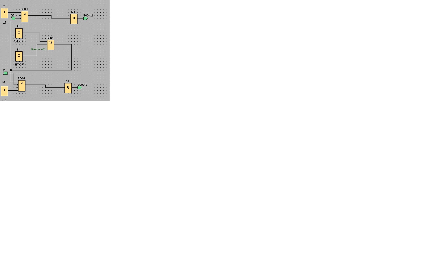

تمرین اول
تمرین دوم
:)مطالعه بفرمایید" لطفا"
آفرین.
برای تمرین 2 بلوک Analog Ramp رو پیدا کردید.
برای خروجی میتونستید از analog out put هم استفاده کنید که احتیاجی به استفاده از analog diffrenetial trigger نباشه.
ولی در کل جواب تمرین دقیقاً همینه.
در مورد تمرین 1 هم همونطور که آقا عماد میگن خروجی ها ممکنه با هم روشن بشن!!!
و یکی از مشکلات دیگه هم اینه که وقتی استارت زده میشه هیچ کدوم از موتور ها روشن نمیشن.
و اینکه اصلاً نیازی به تایمر نیست.
و اینکه باید یه کاری کنید که وقتی خروجی 1 فعال هستش خروجی 2 فعال نشه و برعکس. ( مثلاً میتونید اینورت خروجی 1 رو به ورودی and شماره 2 وصل کنید و برعکس)
به نظرم اتصال ورودی ها به and ها رو اینورت کنید بهتره. چونکه وقتی 0 هستند یعنی چیزی نمیببینن و تبدیل به 1 بشه و باعث بشه فعال بشه.
مثلاً مثل این :
http://s5.picofile.com/file/8156156618/25.jpg
البته این هم مشکلی داره. و من روی تمرین شما این اصلاحات رو انجام دادم.
ولی بازم بسیار عالی.
میتونید با کار روی همین برنامه کاملاً خواسته رو برآورده کنید.

آفرین.
مثلاً مثل این :

با توجه به نکته و سوالی که گفتید دو بلوک بود که سه تا ورودی دیجیتال سمت چپ و چون آنالوگه سمت راست خروجیش آنالوگه:)
شما خوب راهنمایی کردین/.ممنون/.
درسته اینکارو انجام دادم اما میخواستم لامپ از تصور وارد آزمایشگاه مجازیش شه اما انگار این قابلیتو نداشت تا کم شدن نورو نشون بده/.:smile:
بله درسته خب با گذاشتن یه and جلوی دو سنسور مشکلش حل میشه چرا هنوز شک دارید؟
بله. شما خوب ترفند تبدیل آنالوگ به دیجیتال رو یاد گرفتید. :biggrin:
ان شاء الله در سفر بعدی که میرم زیمنس میگم تا رسیدگی کنن. :D شما ببخشید.
مشکل به خاطر اینه که با زدن کلید استارت خروجی ها نوسان میکنن.
و این نوسان تا زمانی که یکی از سنسور ها تحریک بشه ادامه داره.
شبیه سازی کنید تا متوجه بشید.
بایدشبیه سازی رو انجام بدم و نوسانو تو شبیه سازی ببینم تا متوجه منظورتون شم الان اگر برنامه رو باز کنم سیستمم عذرمو میخواد:)
