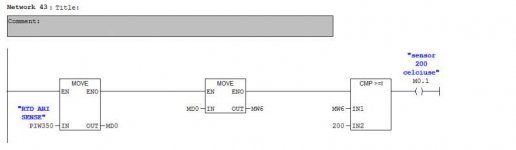

پس از روشن شدن مشعل چه اتفاقی خواهد افتاد....بله درست است دمای هوای درون کوره بالا رفته و بالا تر رفته....(داخل پرانتز منظور از سیستم شارژ در واقع همان موادی است که به داخل کوره ریخته می شود تا فرایند گرما دیدن و پختن بر روی آنها انجام شود پس معنی شارژ هم متوجه شدیم )
خب دمای لازم برای ورود اولین مواد و درواقع دشت اول کوره 200 در جه ی سانتی گراد است که برای تشخیص این دما عقل حکم میکند که از یک سنسور rtd از نوع PT100 استفاده شود
خب پس از سخت افزار کانفیگ شده از آدر آخرین سنسور pt 100 استفاده میکنیم توجه شود که خروجی این سنسور نیز توسط یک ترنسمیتر به جریان 4تا 20 میلی آمپر تبدیل شده که همگی شما با آن آشنایی دارین برای پروسس کردن دمای این سنسور نیز از یک بلاک fc105 استفاده می کنمی یا میتوانیمک از روش اسکیل بندی قدیمی نیز استفاده کنیم هر دو روش جواب میدهد اما بلاک اف سی حرفه ای تر و استاندارد تر است و از حجم برنامه نیز می کاهد ......
خب پس از شرایط آماده به کار سیستم هنگامی که سسنور دمای 200 را سنس کرده و هعمچینی قبل آن نیز آمادی سازی سیستم شارژ یعنی موارئ موارد بند الف و ب و ج در حال کار بود.....نوبت به راه اندازی سیستم شارز می رسد ...قابل ذکر است که قبل از آماده سازی سیستم شارژ یعنی دمای 200 درجه سلسیوس و همچنین روشن شدن پمپ ها و مشعل ....اپراتور در اتقا منترل نمی تواند سیستم شارژ را روشن کرده و کوره را از مواد مورد نظر شارژ کند ...پس اینجا نیز میتوان گفتن که حالت آماده سازی یک security contact برای حالت دوم یعنی سیستم شارژ می باشد ....... حال به شرح سیستم شارژ می پردازیم که در سیستم شارژ با زدن کلید استارت valve 1 باز می شود 30 ثانیه کار میکند و سپس بسته می شود ....10 دقیقه بهد شیر دوم باز میشود و 1 دقیقه باز می ماند و سپس بسته می شود و سپس سیستم 10 دقیقه به حالت استند بای است و سپس دوباره شیر اول باز می شود و..... این روال به همین صورت ادامه خئاهد داشت...
خب تا اینجا که مشکلی ندارید...بریم ببینم برنامه چجوری میشه ......

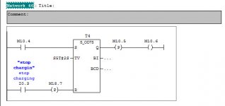

خب مهندسین عزیز عکس اولی مربوط به راه اندازی سیستم آماده سازی شارژ می باشد
عکس دومی مرتبط بحث سنسور پی تی 100 و دمای 200 درجه ی سلسیوس می باشد
و این2 عکس نیز مربوط به را اندازی سیستم شارژ می باشد .....فک نکنم که نیاز به توضیح داشته باشد بسیار ساده می باشد.....

تنها نکته ای که ه نظرم رسید مهمه این هست که در پلان سیستم شارژ تایمر ODTS پس از ایجاد تاخیر در وصل، لاین بعد از خود را وصل می کند که ما تها به یک پالس برای تایمر S_PEXT احتیاج داری و نکته ی بعدی تایمر ODTS باید برای سیکل دوم کاری این سیستم شارژ، ریست شود .و گرنه با مشکل خواهیم شد .....
و نکته ی دیگر اینکه چون این یه برنامه تئوری می باشد من تایم تایمره ها را برای سیموله کردن کم در نظر گرفتم

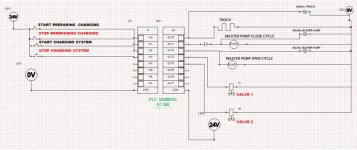

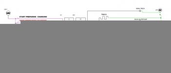

نقشه الکتریکال
نقشه الکتریکال
و این هم نقشه های الکتریکال این دو مرحله :
تا بخش بعدی برنامه موفق و پیروژ باشید
