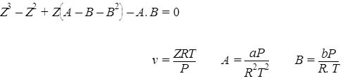

f(P,V,T)=0
رابطهای به این شکل که سه پارامتر فشار، دما و حجم را به هم مرتبط میسازد، معادلهی حالت نامیده میشود. سادهترین و شناختهترین معادلهای که این سه کمیت را به هم مرتبط میسازد، معادلهی حالت گازهای ایدهآل است.PV=ZnRT
دانشمندان و پژوهشگران بر اساس الگو گیری از این معادله و بررسی شرایط سیستمهای مختلف، تعداد زیادی از معادلات حالت جدید را به وجود آوردهاند که هرکدام دارای دقت و محدودهی کاری مخصوص به خود هستند. در هنگام شبیهسازی، بسته به نوع سیستم و شرایط آن، میبایست مناسبترین معادله انتخاب شود تا جوابهای نهایی از حالت واقعی خود انحراف کمی داشته باشند.بستهی موجود در نرمافزار هایسیس، دارای اطلاعات کاملی از انواع معادلات ترمودینامیکی با دقت بالایی است. در ادامه به بررسی معادلات حالت و سایر معادلات ترمودینامیکی میپردازیم.
