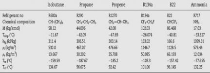

Untitled.jpgجدول شماره 4-1 خصوصیات مبردها در دمای 40 درجه سانتیگراد​
جدول شماره 4-1 در مورد چندین خصوصیت بیشتر هیدروکربن های نام برده شده از جمله R-134a و R-22 و همچنین آمونیاک را برای مقایسه به ما می دهد . از جدول چنان به نظر می رسد که جرم مولکولی هیدروکربن ها از R-134a و R-22 بسیار کمتر است . این اختلاف همچنین در چگالی هم آشکار است . با مقایسه پروپان ، پروپن و R-22 مشخص می شود که همگی دمای جوش نرمالی دارند ، این گونه به نظر می رسد که دانسیته بخار HC ها حدود دو برابر دو H(C)FC است . آمونیاک به شدت گرمای تبخیر بالایی دارد ، اما دانسیته بخار خیلی کمی نسبت به دمای جوش نرمال خیلی کمشان دارند . به دمای نقطه سه گانه و دمای بحرانی توجه کنید . با توجه به دمای نقطه سه گانه و دمای نقطه بحرانی هیچ اختلاف واضحی بین گروه های سیال مورد بررسی وجود ندارد . از این مقایسه ابتدایی روشن است که اختلاف اصلی و مهم بین این سیالات در وزن مولکولی ، اثرات خود را در چگالی و گرمای تبخیر نشان می دهد که برای هر سیالی که در عمل تبرید استفاده می شود مهم است . درقسمت بعد مقایسه دقیق بیشتری بین دو سیال انجام می شود .

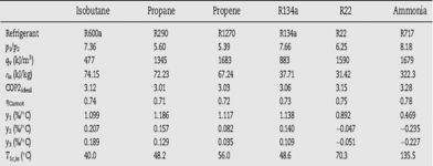

جدول شماره 4-2 خصوصیات سیکل ها در 20-/40+ درجه سانتیگراد
Untitled.png​
منحنی های پروپان و پروپن بسیار شبیه R-22 و آمونیاک است و نشان می دهد که ناحیه عملکرد آن ها بسیار شبیه هم است . ضریب زاویه ، اختلاف نسبت فشار بین سیالات را به ما نشان می دهد . این مهم است که بازده حجمی و ایزونتروپیک با افزایش نسبت فشار انتظار می رود که کاهش یابد . مقایسه سیالات در دمای چگالش و تبخیر 20-/40+ نسبت فشار را در جدول شماره 4-2 به ما می دهد .
به طور عمومی هنگام عملکرد بین دو دمای خاص ، سیالات با فشار بخار کم ( دمای جوش نرمال زیاد ) از سیالات با فشار بخار زیاد نسبت فشار بزرگتری دارند . اگرچه در این نقش عموما استثنایی وجود دارد و این در مقایسه به طور کامل دیده می شود . اختلاف های عمومی بین مبردهای HC و سایر سیالات یافت نمی شود . یک روش برای مجسم کردن اختلاف بین مبردها مقایسه نمودار آنتالپی-دما آن ها است . در شکل شماره a4-2 نمودارهای پروپان و R-134a و آمونیاک نشان داده شده اند . در شکل شماره b4-2 پروپن و ایزوبوتان به خوبی در نظر گرفته شده اند .

از شکل کاملا مشخص است که سطح فشارحدود بالا و پایین ظرفیت هر واحد سرعت حجمی را مشخص می کند. این نتیجه نه تنها فقط برای مبردهای مقایسه شده بلکه برای همه ی سیالات معتبر است و عمومیت دارد . یک مقایسه دقیق ظرفیت تبرید برای به دست آوردن جریان حجمی کمپرسور با مبردهای مختلف با مقایسه اثر حجمی q[SUB]v[/SUB] برای دماهای تبخیر و چگاش خاص به دست می آید . شکل شماره 4-6 این اثر را وقتی که دمای چگالش 40+ درجه سانتیگراد باشد و نه سوپر هیت باشد و نه تحت سرد نشان می دهد .
Untitled.jpgشکل شماره 4-6 اثر سرد سازی حجمی بر حسب دمای چگالش 40+ درجه سانتیگراد . نه سوپر هیت و نه تحت سرد​
همانگونه که از مسئله قبل برداشت می شود ، سیالات با فشارزیاد اثر سردسازی حجمی بیشتری دارند . با مقایسه سیالات ما می بینیم که آمونیاک ظرفیت خیلی بیشتری را به ما می دهد . با جریان دبی حجمی ، به استثنای در دمای تبخیر کم نشان داده شده است . اما اختلاف آنچنان که در شکل شماره a4-4 پیش بینی می شد چشمگیر نیست . پروپان و R-22 در همه ی دماها تقریبا همان ظرفیت را دارند . در دمای تبخیر صفر درجه سانتیگراد ظرفیت پروپن 20 درصد بیشتر از ظرفیت پروپان است که ناشی از اختلاف در فشار است. همچنان که پیش بینی شده است ایزوبوتان اثر سردکنندگی حجمی کمی دارد که ناشی از فشار بخار کم ایزوبوتان است . اثر سرد کنندگی حجمی در 40+/20- در جدول شماره 4-2 داده شده است . هیدروکربن ها هیچ رفتار غیر قابل پیش بینی را نشان نمی دهند . در مورد بازده فرایند ، نه تنها ظرفیت هر واحد جرم یا واحد جریان حجمی اهمیت دارد بلکه کار کمپرسور نیز دارای اهمیت است . برای مقایسه سیالات در جدول شماره 4-2 کار خاص کمپرسور ایزونتروپیک از دمای 20- تا 40+ درجه سانتیگراد برای سیالات مختلف داده شده است . چنانچه قابل پیش بینی است ، آمونیاک مقدار زیادی دارد و R-22 و R-134a مقدار کمی دارند . هر چند این مقدارها بایستی با دمای تبخیر رابطه داشته باشند ، یا به طور صحیح ، برای جذب حرارت یا پس دادن به وسیله سیکل . برای به دست آوردن یک تصویر درست ضریب بازده برای سرد کردن ( COP2 ) یا برای گرم کردن ( COP1 ) ممکن است محاسبه شود . جدول شماره 4-2 مقدار COP2 را برای سیالات تحت حالات زیر به ما می دهد : دمای چگالش 40+ درجه سانتیگراد ، دمای تبخیر 20- درجه سانتیگراد و نه سوپرهیت در ورودی کمپرسور و نه تحت سرد در خروجی کمپرسور ، بدون اتلاف حرارت به محیط اطراف و بدون افت فشار در لوله ها و مبدل های حرارتی ، برای یک فرآیند ایده آل بدون تحت سرد بودن یا سوپرهیت بودن .
در این حالات COP1 با COP2+1 برابر می شود . چنانچه از جدول به نظر می سرد اختلاف بین سیالات R-22 و R-134a در بین مبردهای هیدروکربنی تقریبا کم است . آمونیاک در ابتدای گروه قرار دارد . بازده سیکل با فرآیند کارنو مقایسه می شود که ممکن است در مقدارهای ثابت کارنو بیان شود . بازده کارنو اینگونه بیان می شود :
مقدارهای دیگری که در جدول شماره 4-2 داده شده اند و دسته مبردها البته COP2 مشابهی دارند . این باید در نظر گرفته شود که مقدارهای COP2 بسیار به دماها وابسته هستند و اگر آن ها با دیگر حالت ها مقایسه شوند دیده می شود که سیالات اختلاف کمی دارند . چنانچه در شکل شماره 4-4 نشان داده می شود ، شکل قله بخار برای سیالات مختلف متفاوت است . یک معنی مهم این آنست که بازده ممکن است با سوپر هیت شدن یا تحت سرد شدن سیال زیاد یا کم شود ، این اثر ممکن است به عنوان افزایش درصدی ظرفیت سرد شدن بر درجه یا تحت سرد شدن یا سوپر هیت شدن بیان شود . این درصدها صرفا بر اساس خواص سیالات هستند که اغلب اوقات به عنوان ضریب y هستند . در جدول شماره 4-2 سه ضریب y داده شده اند . برای حالت دمای چگالش 40 درجه سانتیگراد و دمای بخار 20- درجه سانتیگراد ضریب y این معنی را دارد :
Y[SUB]1[/SUB] درصد افزایش در اثر سردسازی حجمی q[SUB]v[/SUB] و در COP2 برای هر درجه از تحت سرد است .
Y[SUB]2[/SUB] درصد افزایش در اثر سردسازی حجمی q[SUB]v[/SUB] برای هر درجه از سوپر هیت شدن داخلی است .
Y[SUB]3[/SUB] درصد افزایش در COP2 برای هر درجه از سوپر هیت شدن داخلی است .
با سوپر هیت شدن داخلی اینگونه برداشت می شود که جذب گرما در خلال سوپر هیت شدن مفید است و از فضای سرد شده گرفته می شود . استفاده از یک مبدل حرارتی داخلی بین لوله ورودی و لوله مایع همان اثر را دارد که سیستم به عنوان به عنوان سوپر هیت شدن داخلی دارد . چنانچه با ضریب y[SUB]1[/SUB] نشان داده می شود ، اثرسردسازی برای سیالات مختلف مشابه است . بجز آمونیاک که فایده سردسازی آن از بقیه کمتر است . در صورتیکه سردسازی برای ظرفیت سرد شدن همیشه مثبت است و COP2 ، سوپر هیت شدن ممکنن است مثبت یا منفی باشد . مزیت هیدروکربن ها ، در دو مقدار ظرفیت سرمایی و COP2 حاصل از سوپر هیت شدن در ورودی کمپرسور است . برای R-134a فایده کمی وجود دارد و برای R-22 بازده خیلی کوچک است . برای آمونیاک به عبارت دیگر ، در ظرفیت سرمایی و COP2 سوپر هیت شدن یک اثر منفی دارد . در پایان فایده استفاده از هیدروکربن ها در مبدل حرارتی داخلی بین لوله مکش و لوله مایع از بقیه ی مبردهای رایج بیشتر است . به عنوان مثال اگر ایزوبوتان در دمای 25 درجه سانتیگراد در مبدل حرارتی سوپر هیت شود در حالت 40+/20- ، COP2 کاملا شبیه آمونیاک بدون مبدل حرارتی داخلی در حالت های مشابه است . بعلاوه ، پروپان با یک مبدل حرارتی داخلی و 25 درجه سانتیگراد فوق اشباع شدن ، تنها COP2 آن کمی از R-22 بدون فوق اشباع شدن و مبدل حرارت داخلی کمتر است . یک معیار که می تواد مقایسه کند که در دو مرحله مورد نیاز است یا نه ، دمای گاز گرم است . این دما همچنین به شکل قله بخار وابسته است . برای حالت 40+/20- درجه سانتیگراد و متراکم کردن ایزونتروپیک دمای گاز داغ T[SUB]1s,is[/SUB] در جدول شماره 4-2 داده شده است . برای ایزوبوتان که قله بخار قابل توجه است ، منحنی در h-T و ( h-log(p) ) نمودار خط آنتالپی ثابت در منحنی اشباع در 20- درجه سانتیگراد شروع می شود و به منطقه دوفازی ( شکل b4-4 را ببینید ) می رود و در یک تراکم سازی ایزونتروپیک در منطقه دوفازی پایان می یابد و دمای خروجی با دمای اشباع برابر می شود ، 40 درجه سانتیگراد . برای پروپان و R-134a ، بعد از ترکم پذیری ایزونتروپیک بخار اندکی سوپر هیت شده است . برای R-22 با قله منحنی بخار کم دمای گاز به طور قابل ملاحظه ای زیاد است ، حدود 70 درجه سانتیگراد . آمونیاک به طور قابل ملاحظه ای از دمای گاز داغ بعد از تراکم سازی ایزونتروپیک از 20- تا 40+ درجه سانتیگراد انحراف دارد ، 5/135 درجه سانتیگراد و از دیگر سیالت بیشتر است . برای ایزو بوتان تراکم غیر ایزونتوپیک همچنین به این معنا است که حالت سیال بعد از تراکم فاز بخار است . در پایان هیدروکربن های مهمی که به عنوان مبرد استفاده می شوند دمای گاز داغ مساوی یا کمتری را در مقایسه با بقیه مبردهای مورد استفاده به ما می دهند . خصوصیات انتقال ، ویسکوزیته و هدایت گرمایی ، تاثیر افت فشار و انتقال حرارت در مبدل های حرارتی سیستم . در جدول شماره 4-3 این خصوصیات برای فازهای بخار و مایع در دمای 40+ درجه سانتیگراد داده شده است .

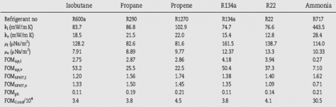

Untitled.pngجدول شماره 4-3 خصوصیات انتقال در دمای 40 درجه سانتیگراد​
چنانکه نشان داده می شود هدایت حرارتی هیدروکربن ها به طور قابل ملاحظه ای از R-22 و R-134a زیادتر است . نقش انتقال حرارت مطلوب نشان داده می شود . هدایت گرمایی آمونیاک از هدایت حرارتی بقیه سیالات بیشتر است . ویسکوزیته هیدروکربن ها به طور چشمگیری از ویسکوزیته R-134a و R-22 کمتر است و آمونیاک در این مورد در بین دو گروه قرار می گیرد .

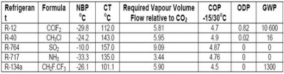

5-1-1 قرن نوزدهم :
استفاده از سیستم های تراکمی تبخیری به پروفسور William Cullen بر می گردد که در سال 1755 با تبخیر آب در فشار پایین موفق به تولید یخ گردید. او همچنین از اتیل اتر جهت یک کاهش دما استفاده کرد.
Jacob Perkins یک تبعه آمریکایی در سال 1834 یک سیستم سرد سازی تراکمی – تبخیری ثبت کرد که در آن از اتیل اتر به عنوان مبرد در یک سیکل بسته مورد استفاده قرار می گرفت. اختراع وی همه ی قسمت های یک سیستم سردسازی مدرن را دربرمی گرفت : کمپرسور، کندانسور، وسیله ای جهت انبساط و یک تبخیر کننده. در همین زمان بود که وی شروع به تحقیق در رابطه با یک مبرد ایده آل نمود، به طوری که هنوز هم کشف نشده است. او در آزمایشات ابتدایی خود از اتیل اتر استفاده نمود ولی بعد ها از یک ماده آلی استفاده کرد که از گرم کردن لاستیک حاصل می شد. اتیل اتر مبرد خوبی محسوب نمی شد، زیرا موجب بیهوشی می گردید و اشتعال پذیر هم بود و همچنین به ازای یک کار مشخص از مبرد، شدت جریان زیادی از مبرد لازم بود (به ازای یک سرد کنندگی معین مقدار زیادی مبرد لازم بود) . اتیل اتر نسبت به هوا چگال تر (متراکم تر) بود و بوی خاصی جهت تشخیص نداشت (در هنگام نشت کردن) و ماده آلی نیز بوی بسیار بدی از خود متساعد می کرد در حالی که توجیهی برای آن یافت نشد. از همین رو گوگرد ارائه گردید. در زمان Perkins سیال مبرد کلاسیک همچون آمونیاک، دی اکسید گوگرد و دی اکسید کربن نیز جهت استفاده موجود بودند. اما کمپرسورهای پیچیده و حرکت دهنده های بسیار قوی برای استفاده کردن از آن ها مورد نیاز بود. در همین زمان مبردهای ابتدایی همچون آب و هوا با سیستم سردسازی جذبی آب/ آمونیاک رقایت می کردند. بایستی توجه کرد که این مبرد ها از نظر کارایی قابل رقابت با سیستم های تراکمی – تبخیری بودند. هوایی که در سیکل برایتون مورد استفاده قرار می گرفت بازده ترمودینامیکی خیلی کمی داشت، زیرا محدوده ی دمایی عملکردش زیاد بود. استفاده از آب به طور موثر دارای مشکلاتی بود زیرا فشار خیلی کمی داشت و پمپ های غول آسا مورد نیاز بود. سیستم های جذب به طور قابل ملاحظه ای کارایی کمی داشتند اما به انرژی بسیار کمی نیاز داشتند. به هر حال، تصوری از مواد کم خطر تر از آب وهوا نیز موجود بود. آمونیاک مبردی بود که علاوه بر داشتن خصوصیات بهتر ماده ای بی خطر محسوب می شد.
استفاده از اتیل اتر که قابلیت اشتعال پذیری بالایی داشت، همچنان در سیستم های تراکمی – تبخیری رایج بود.تا اینکه در سال 1863 Charles Tellierسیکلی ارئه داد که در آن از متیل اتر استفاده می شد. این مبرد در یک فشار بالاتر کار می کرد و همچنین خطر نفوذ هوا به داخل سیستم و تشکیل یک مخلوط قابل اشتعال در داخل ماشین را کاهش می داد.
سیستم های تراکمی – تبخیری توسط James Harisonبهبود یافتند. اما همچنان از متیل اتر استفاده می شد که برای نخستین بار توسط Carl Von Lindenدر سال1875 مورداستفاده قرار گرفت. سه سال قبل از لیندر در سال 1872 برای نخستین بار توسط David Boyleکمپرسورهای آمونیاک ساخته شد و آمونیاک به عنوان مبرد مورد استفاده قرار گرفت. آمنیاک در بسیاری از موارد به عنوان مبرد ایده آل محسوب می گردد، اما همواره رقابت جهت تولید مواد با سمیت کمتر وجود دارد. همانطور که در سال 1862 برای اولین بار Thaddlus Lowe سیستم ها سرد کننده دی اکسید کربن را که در آن از کمپرسورهایی استفاده می شد که طی جنگ جهانی برای متراکم کردن هیدروژن به داخل بالن مورد استفاده قرار می گرفتند توسعه داد. دی اکسید کربن سمیت کمتری داشت، اما به ماشین آلات با فشار بالا نیاز داشت و به دلیل دمای بحرانی پایین (31.6 درجه سانتیگراد) استفاده از آن مشکل بود.
قبل از پایان قرن نوزدهم چهارمین مبرد کاربردی، متیل کلراید در فرانسه در سال 1878 مورد استفاده قرار گرفت. متیل کلراید پیشرو خانواده وسیع هالوکربن ها بود که بعدها دارای مزیت هایی شدند. اگرچه، متیل کلراید دارای بوی خوشی است اما اشتعال پذیر و سمی می باشد. در عمل استفاده از متیل کلراید خطرناک تر از دی اکسید گوگرد و آمونیاک می باشد.
دی اکسید گوگرد اهمیت بالایی دارد اما به دلیل بوی تند آن هرگونه نشت کوچکی به راحتی قابل تشخیص است. آمونیاک نیز از سمیت بالایی برخوردار است و در . نشتی حتی اگر غلظت آن کمتر از دی اکسید گوگرد باشد توسط بوی آن قابل تشخیص می باشد. جدول شماره 5-1 تاریخچه معرفی مبردها را نشان می دهد .
جدول شماره 5-1تاریخچه معرفی مبردها​
5-1-2 اوایل قرن بیستم
در ابتدای قرن بیستم، سیستم های سرد سازی در مقیاس صنعتی راه اندازی شدند، اما در سیستم های خانگی از سیستم های تراکمی – تبخیری استفاده می کردند که هنوز توسعه نیافته بود. در خانه ها اغلب از یخدان استفاده می کردند. سیستم های صنعتی که در ابتدای راه بودند از ماشین های دی اکسید گوگرد یا آمونیاک استفاده می کردند. بعضی از این سیستم ها، به صورت شگفت انگیزی قابل اعتماد بودند و برای مدت زمان طولانی بدون کمترین نقصی مورد استفاده قرار می گرفتند.
در سیستم های صنعتی به طور عمده از آمونیاک به عنوان مبرد استفاده می شد و هوا و دی اکسید کربن به علت کارایی پایین آن ها از رده خارج شدند. سیستم های سردسازی خانگی و تجاری از آمونیاک، متیل کلراید، دی اکسید گوگرد، پروپان و ایزوبوتان به عنوان مبرد استفاده می کردند. هر کدام از این مبردها مشکلاتی جهت استفاده در سیستم های خانگی دارند.
پروپان و ایزوبوتان سمیت بسیار بالایی دارند. اما در واقع از یک سابقه ایمنی خوبی برخوردارند، به علت اینکه در صورت به وجود آمدن نشت دارای بو هستند و به وسیله ی وسایل روشنایی الکتریکی قابل تشخیص هستند. در سال 1921 تنها حدود 5000 سیستم سرد ساز خانگی در آمریکا ساخته شده بود. اما این سیستم ها سیستم های بسیار گرانی بودند. برای اینکه این سیستم ها قابل پذیرش باشند باید بسیار ارزان، ایمن، قابل اطمینان و عاری از هر گونه نیاز به تعمیرات و نگهداری باشند. دو راه جهت دست یافتن به این سیستم ها وجود دارد. اولین راه سیستم های کاملا پوشیده است که شامل یک موتور الکتریکی که درون سیستم و در معرض مبرد قرار گیرد. مبردهایی همچون دی اکسید گوگرد، متیل کلراید، پروپان و ایزوبوتان برای چنین سیستم هایی مناسب هستند. آمونیاک مناسب نیست زیرا رسانای خوبی برای الکترسیسته نمی باشد. سیستم های خانگی کاملا پوشیده شده در دهه های 1920 و 1930 ظاهر شدند. اما به دلیل فقدان مبردهای مناسب از بین رفتند. دی اکسید گوگرد اگرچه کاملا اشتعال ناپذیر می باشد اما سمی است و بوی تندی دارد. این ماده در معرض رطوبت تولید اسید سولفوریک می نماید.
متیل کلراید هم سمی و هم اشتعال پذیر است اگرچه بویی ندارد. این ماده میل ترکیبی بسیار شدیدی با آب دارد، در حضور آب بسیار ناپایدار است و به شکل اسید شکسته می شود همچنین به شدت با آلومینیم واکنش می داد و به شکل ترکیبات ناپایدار ترکیب می شد. پروپان و ایزوبوتان مبردهای ایده آلی بودند که تنها نقص آن ها این بود که از اشنعال پذیری بالایی برخوردار بودند. مبردهای هیدروکربنی ایمنی بسیار خوبی داشتند اما به شدت توسط شرکت های یخ سازی که آن را تهدیدی برای کار خود می دیدند مورد مخالفت قرار می گرفتند . این مسئله توسط اتحادیه های کارگری نیز به شدت مورد مخالفت قرار گرفت، زیرا بسیاری از کارگران از کارخانه ها اخراج می شدند. براساس مقرارت و آیین نامه های ایمنی که به وجود آمدند، نیاز به مبردهای ایمن تر احساس شد .
Charles.F یکی از مهندسین شرکت جنرال موتور پی به این برد که پتانسیل یالایی از تولید ماده ی سرد شده در سرد کن های الکتریکی و سیستم های تهویه مطبوع هوا به وجود خواهد آمد، اگر تنها یک مبرد خوب کشف شود. فعالیت های بسیار زیادی توسط Thomas Midgley جهت یافتن مبردهای ایده آل صورت گرفت. مبرد مورد نیاز بایستی خصوصیات زیر را داشته باشد :
. پایدار باشد
. سمی نباشد
. اشتعال پذیر نباشد
. با روغن های روان ساز امتزاج پذیر باشد
. قابلیت کارکردن در یخچال های خانگی را بدون اینکه مجبور باشد در زیر فشار اتمسفری کار کند را داشته باشد.
. یک عایق الکتریکی خوب باشد
. یک ماده با تراکم پذیری پایینی داشته باشد تا اینکه کمپرس قادر به سرد کردن باشد
مبرد های جدید همچنین بایستی در فشار هایی که مبرد هایی همچون متیل کلراید، پروپان و آمونیاک کار می کنند، کار کند و همچنین خصوصیاتی مشابه با سایر مبرد ها داشته باشد .

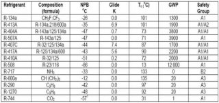

در انتخاب هر مبرد باید حد واسطی را پذیرفت ، زیرا به دلیل کاربردهای زیاد سردسازی ، ترکیبات مختلفی از مبردها وجود دارد که هر کدام کاربرد خاصی دارند. همیشه برای بدست آوردن مبرد جدید آزمایش هایی انجام می شود.
براساس نیاز ، ترکیبات موفق آن هایی هستند که پتانسیل کاهش لایه ازن (ODP) آن ها صفر باشد، جهت استفاده در سیستم های سردسازی متداول مناسب باشند، غیر فرار ، اشتعال ناپذیر و پتانسیل گرم کنندگی پایینی داشته باشند . دست یابی به تمام این موارد کار بسیار مشکلی محسوب می گردد. تنهاترین مشتق متان که به موارد فوق نزدیک است ، R-23 می باشد و این ترکیب نیز GWP بالایی دارد. تنهاترین مشتق قابل پذیرش اتان ، R-134a و R-125 می باشند. واضح است که باید مواد قابل اشتعال مورد استفاده قرار نگیرند. این بدان معنی است که حتی آن هایی که در اجزا ترکیباتشان مواد قابل اشتعال وجود دارد نباید مورد استفاده قرار گیرند. مواد قابل اشتعال از جمله R-32 ، R-161 ، R-152a و R-143a در این لیست قرار می گیرند . تا امروز تنها هفت ماده ی جایگزین برای مبردهای هالوکربن ها فراهم شده است . از میان چهل و پنج ترکیبات مشتق از پروپان تنها ، R-227 ، R-236 و R-245 مناسب می باشند . هیچ کدام از این مواد دمای جوش مناسبی جهت استفاده در سیستم های سردسازی تجاری ندارند .مسئله دیگری که در استفاده از مشتق های پروپان ، بوتان و یا هر هیدروکربن سنگین تری را مشکل می سازد این است که دمای بحرانی و بنابراین گرمای نهان این مواد با افزایش وزن مولکولی آن ها کاهش می یابد . یک سری از معایب در استفاده از مبردهای با دمای بحرانی پایین و گرمای نهان کم وجود دارد . مشکل عمده مبردهای HFC این است که در مقایسه با مبردهای طبیعی دارای GWP بالاتری هستند . توجه ها به استفاده از مبردهای طبیعی که گستره وسیعی دارند و توسط مبردهای هیدروکربنی جانشین شده اند ، برگشته است . مبردهای طبیعی که امکان استفاده از آن ها وجود دارد عبارتند از پروپان ، بوتان ، ایزوبوتان و دی اکسید کربن . آمونیاک که هرگز به طورکامل به عنوان مبرد از رده خارج نشده است ، امکان استفاده از آن در استفاده های معمول ، مخصوصا در سیستم هایی که برای مقدار کمی آمونیاک طراحی شده اند وجود دارد . استفاده از مبردهای هالوکربن در سیستم های خانگی در اروپای شمالی بسیار معمول شده است . بیش از پنجاه میلیون سیستم خانگی راه اندازی شده از ایزوبوتان به عنوان مبرد استفاده می کنند . ایزوبوتان به عنوان یک مبرد بسیار خوب محسوب می گردد ، زیرا از دمای بحرانی نسبتا بالایی برخوردار است. همچنین به علت کار کردندر فشار پایین از سر و صدای کمی برخوردار است . تا به حال از هیچ گونه اتفاقی در اثر استفاده کردن این مبرد اشتعال پذیر درسیستم های خانگی گزارش نشده است . مبردهای هیدروکربنی همچنین می توانند در سیستم های تهویه مطبوع کوچک مورد استفاده قرار بگیرند ، اما استفاده از این مبردها در حال حاضر به علت محدودیت ساخت از نظر استانداردهای ایمنی در اروپا و آمریکا محدود می باشد . جدول شماره 5-3 خصوصیات تعداد زیادی از مبردهایی که در حال حاضر مورد استفاده قرار می گیرند را نشان می دهد .
جدول شماره 5-3 مبردهای در حال استفاده Zero-ODP
به رغم پتانسیل گرم کنندگی بالا و دمای بحرانی نسبتا پایین هنوز احتمال می رود جایی برای هالوکربن ها وجود داشته باشد ، همانطور که Thomas Midgley پیش بینی کرده است که می توانند توسعه یابند. احتمال دارد که محدوده کاربرد این مبردها به علت افزایش استفاده از هیدروکربن ها و همچنین استفاده از آمونیاک و دی اکسید کربن در سیستم های صنعتی محدود گردد . اگرچه استفاده از مبردهای CFC همچنان در بعضی از مناطق جهان ادامه دارد ، اما آن ها به سرعت جایگاه خود را از دست می دهند . هر HCFC که شامل R-22 باشد نیز به سرعت جایگزین می گردد . با این وجود مبرد R-22 از عملکرد بالایی برخوردار است ، همان طور که در زیر گفته خواهد شد . بسیاری از جایگزین های پیشنهاد شده دمای بحرانی کمتری نسبت به R-22 دارند و کارایی آن ها نسبت به R-22 در آن سیکل کمتر است .

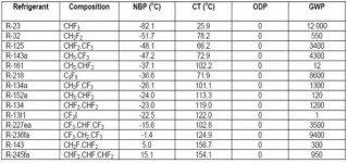

سه مبرد مصنوعی مختلف ممکن که می تواتند نادیده گرفته شوند R-161 و تری فلوئورویدید (CF[SUB]3[/SUB]I) و R-218 هستند . R-161 به دلیل اشتعال پذیری و تری فلوئورویدید به دلیل قیمت بالای تولید نادیده گرفته می شوند. در حال حاضر ید در مقیاس وسیع تولید نمی شود . R-218 به این دلیل در نظر گرفته نمی شود که دارای عمر اتمسفریک خیلی طولانی است . جدول شماره 5-5 خصوصیات این سه مبرد نادیده گرفته شده را نشان می دهد .
جدول شماره 5-5 خصوصیات مبردهای نادیده گرفته شده
ظاهرا مخلوطی از این سه ماده تولید مبردی با خصوصیات قابل قبولی مکند اگر چه صنعت حاضر نیست که سرمایه گذاری مشخصی برای آزمایش سمی بودن R-116 و تری فلوئورویدید انجام دهد. R-218 پذیرفته شده است که کاملا پایدار است و سمی نمی باشد. شاید امیدوار کننده ترین ترکیبات مصنوعی R-410a است که GWP یی برابر 1890 دارد که نسبتا از GWP R-22 کمتر است. اگر چه دمای بحرانی R-410A فقط 72 درجه سانتیگراد است که خیلی کمتر از حالت ایده آل است و این باعث می شود که برای کاربرد اصلی اش که تهویه مطبوع هوا است نا مطلوب گردد.ممکن است کارایی سیستم هایی که با R-410 کار می کنند با در نظر گرفتن ملاحضات اقتصادی بهتر شوند. در همین زمینه شرکت کوپلند یک سری تست ها را با استفده ااز کمپرسورهای پیچشی اصلاح شده انجام داده است. همیشه بازاری برای مبردهای مصنوعی وجود دارد اما اندازه این بازاربستگی به مبرد های گوناگون طبیعی و مصنوعی موجود در آن بازار دارد.

جدول شماره 5-6 ترکیبات امکان پذیر آینده
بعضی از مواد که در جدول شماره 5-6 لیست شده اند ، ممکن است سمی نباشند ، اما ترکیباتی همچون R-161 و GWP R-131 پایینی دارند و واقعا غیر سمی هستند . R-152 که ترکیبی متقارن می باشد سمی است اما ایزومر آن R-152a غیر سمی می باشد . R-152 از GWP نسبتا پایینی 43 برخوردار است .
