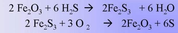

Iron Oxide – Sponge
  • این فرایند در انگلیس در اوسط قرن ۱۹ ارائه شده و هنوز در کاربردهای مخصوصی بطور گسترده ای استفاده می شود.
  • در این فرایند گاز ترش در تماس با اکسید آهن قرار می گیرد که نتیجه آن تشکیل سولفید آهن است. وقتی اکسیژن (هوا) به سولفید آهن می رسد آنرا به اکسید آهن و سولفور تبدیل می کند.

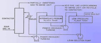

روشهای جذب فیزیکی:
  • استخراج گازهای اسیدی از درون گاز ترش بر پایه حلالیت گازها در داخل حلال صورت می گیرد.
  • در برخی از فرایندهای جذب فیزیکی ازمواد افزودنی به همراه حلال استفاده می شود.
  • فشار برج جذب در فرایندهای مورد نظر در حصول درجه شیرین سازی مطلوب، نقش بسزایی دارد.
  • دمای پایین نیز به اندازه و حساسیت فشار موثر است.
  • حلالهای فیزیکی تمایل زیادی برای جذب ترکیبات سنگین هیدروکربنی از خود نشان می دهند.
  • میزان انرژی مصرفی مورد نیاز احیاء سازی حلالهای فیزیکی به مراتب کمتر از حلالهای شیمیایی است.
  • عملیات احیاء سازی حلال از طریق کاهش ناگهانی فشار و تبخیر و یا عریان سازی آنها با بخار حلال یا گاز خنثی صورت می پذیرد. برخی از حلالها تنها از طریق کاهش فشار و تبخیر احیاء شده و نیازی به گرم کردن آنها نمی باشد.
  • عملیات شیرین سازی گازها بوسیله حلال فیزیکی معمولا تحت شرایط زیر انجام می شود:
  • فشار جزیی گازهای اسیدی درخوراک ورودی واحد در حدود psig 50 یا بالاتر باشد.
  • غلظت ترکیبات سنگین هیدروکربنی خوراک ورودی پایین باشد.

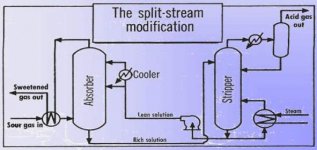

فرایند های کربنات داغ:
Split-Stream:
در این تغییر قسمتی از جریان احیاء شده از جریان اصلی جدا شده و به دمای °F 60-30 سرد شده تا فشار تعادلی پایین بیاید و باعث کاهش گازهای اسیدی در بشود و بعد از بالای برج جذب بعنوان خوراک وارد میشود. معمولا یک چهارم تا یک سوم از محلول احیاء شده برای خوراک بالای برج جذب سرد میشود.
