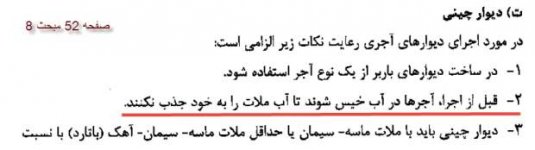

بچه ها، در مورد سوال طاق ظربی، من فکر میکنم گزینه صحیح "سیراب شدن آجر از آب" باید باشه.
به دو تصویر زیر دقت کنید:
مشاهده پیوست 248560
هر دوی این تصاویر از مبحث 8 هستند. وگرنه در هیچ کجای دیگه از مقررات ملی در مورد طاق ضربی و خیساندن آجر توضیحی نداده و از اونجایی که منابع آزمون هم مقررات ملی محسوب میشه، پس شخصا فکر میکنم گزینه صحیح سیراب شدن آجر صحیح هست.

من توی نت هم سرچ کردم.هر دو گزینه سیراب شدن آجر و زدودن خاک زیر مجموعه زنجاب کردن هستند.ما در اجرای طاق ضربی آجر رو هم بخاطر پاک شدن گرد و غبار و هم برای سیراب شدنش توی آب زنجاب میکنیم.

من سرچ کردم در ارتباط با زنجاب کزدن هر عملی ک شستن یا زدودن خاک یا سیراب کردن اجر در میان باشه بهش زنجاب میگن تا باید منتظر بودمنم فکر میکردم زنجاب کردن درسته.ولی تو ویکی پدیا سرچ کردم نوشته نباید زنجاب بشه
زنجاب کردن یعنی اینکه آجر رو بندازی داخل بشکه آب تا سیراب بشه . این برای آجر کاری دیوار خوبه. ولی برای طاق ضربی باید فقط گرد و خاکش گرفته بشه.

میگه نباید کاملا زنجاب بشه یعنی هر عمل شستن اجر رو زنجاب میگن حالا باید صبر کردمنظورتون سوال پله برقیه؟
من اینجا خوندم : https://fa.wikipedia.org/wiki/%D8%B3%D9%82%D9%81_%D8%B7%D8%A7%D9%82_%D8%B6%D8%B1%D8%A8%DB%8C
ولی باز باید منتظر جواب سازمان بود
