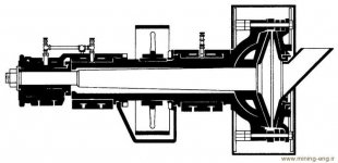

سنگ شکن ژیراتوری
سنگ شکن ژیراتوری در شکل ۳ با یک دهنه سنگ شکن مخروطی شکل ناقص کارمیکند که بر روی شافت نصب شده، بالاترین قسمت انتهایی که در یک یاطاقان انعطاف پذیر نگهداشته شده، ضمن این که پایین ترین قسمت انتهایی بطور غیرمعمول جلو برده (گردانیده ) می شود همانند شرح دادن یک دایره. عمل خرد کردن دور کل مخروط اتفاق می افتد وبدلیل اینکه بیشترین جابجایی در قسمت ته (کف) میباشد از نظر خصوصیات شبیه به دستگاه سنگ شکن فکی میباشد. نظر به اینکه سنگ شکن بطور مداوم کار می کند نوسانات تنشی کمتراز نوسانات سنگ شکنهای فکی هستند و مصرف انرژِی نیز کمتر است. این قسمت دارای گنجایش بسیاری درهر بخش از سطح ساییدگی (سنگ سمباده) می باشد، خصوصاً اگر جهت تولیدکاهش سایزکوچک استفاده شود. این دستگاه نمیتواند تغذیه به این بزرگی راهمانند سنگ شکن فکی بگیرد گر چه این دستگاه محصولات ریز و متحدالشکل بیشتری را تولید میکند و بدلیل اینکه هزینه سرمایه این دستگاه بالاست، این سنگ شکن فقط برای جایی که با مقدار زیادی مواد سروکار دارند مناسب است سنگ شکن های فکی وسنگ شکن ژیراتوری همگی از نیروهای فشاری استفاده می کنند.
شکل۳. نمایی از یک سنگ شکن ژیراتوری​
