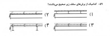

سوال 59 هم به نظرمن 1 درسته ما قبلا این جزئیات رو ترسیم کردیم زمان دانشگاه قبلا جزء سوالات جزئیات نظام مهندسی بوده.اجرای سقف کامپوزیت
