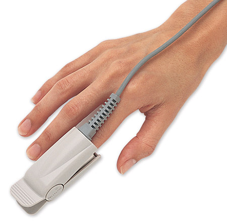

اکسیژن سنجی یا پالس اکسی متری با قراردادن یک سنسور بر بستر عروق دارای شریانچه های نبض دار میسر می شود. این کار توسط یک سنسور نوری که بر روی عروق شریانی نبض دار قرار می‌گیرد ، انجام می‌شود (معمولا روی انگشت شخص قرار می‌گیرد). در یک طرف دو LED که فرستنده امواج نوری هستند ، قرار داشته و در طرف دیگر یک فتودیود که گیرنده امواج است ، قرار می‌گیرد. منابع نوری LEDهایی هستند که نور را در دو طول موج مختلف منتشر می‌کنند و آشکار ساز نوری نیز در واقع یک فتودیود است. (فتودیود با جذب فوتون ، الکترون آزاد کرده و با یک تناسب غیرخطی به اندازه گیری کمیتی که می‌خواهیم کمک می‌کند).
دو طول موج نوری (قرمز یا مادون قرمز) که توسط پالس اکسی متر مورد استفاده قرار می‌گیرند، بصورت مجزا توسط هموگلوبین اکسیژن دار )2(HbO و نیز هموگلوبین بدون اکسیژن (HbH) جذب می‌شوند. مشخصات جذب2 HbO و HbH در طول موج قرمز تفاوت چشمیگیری دارند، اما در طول موج مادون قرمز بیشتر شباهت دارند.
sheyda kashani
از آنجایی که هموگلوبین ترکیب شده با اکسیژن و خود هموگلوبین نور را به شکل انتخابی و نسبی جذب می‌کنند ، مقدار این ترکیبات به وسیله اندازه گیری شدت طول موجی که از آنها عبور می‌کند ، محاسبه می‌شود.
در واقع دو طول موج 660 نانومتر (در رنج امواج قرمز) و 930 نانومتر (امواج مادون قرمز) از طریق دو LED منتشر می شود. هموگلوبین ترکیب شده با اکسیژن که قرمز است ، نور مادون قرمز را جذب کرده و هموگلوبین ترکیب نشده با اکسیژن نیز که آبی رنگ است امواج نور قرمز را جذب می‌کند.
در واقع دو نوع طول موج نوری از LEDها منتشر شده و پس از عبور از بافت در طرف دیگر توسط فتودیود جذب و میزان شدت نور به یک سیگنال الکتریکی تبدیل می‌شود که در واقع این سیگنال ورودی دستگاه جهت آنالیز است. این آنالیز توسط بردهای الکترونیکی و میکروپروسسورها انجام می‌شود و نسبت نور جذب شده در سیستول و دیاستول به عنوان مقدار اندازه گیری شده اشباع اکسیژن خون (SPO2) با مرجع اندازه گیری می‌شود.
