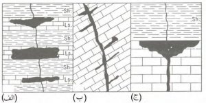

+ نوع کیسهای
هرگاه محلول گرمایی و یا ماگمایی از یک سنگ کربناته و دارای تخلخل مفید و قابلیت واکنش پذیری نسبتا خوب به یک سنگ غیر قابل نفوذ برسند ماده معدنی در سنگ کربناته در مرز با سنگ دیگری تجمع پیدا میکند و تشکیل ذخایر کیسهای را میدهد.
+ ذخایر صفحهای
ذخایر صفحهای در جهت طول و عمق گسترش زیاد دارند حال آنکه در جهت عرض بسیار محدود میباشند. ذخایر صفحهای را به دو دسته لایهای و رگهای تقسیم میکنند.

+ ذخایر استوانهای
گسترش آنها در یک جهت نسبتاً زیاد است. محلولهای گرمایی و ماگمایی که در شرایط خاصی در سنگهای کربناته جانشین شوند تشکیل ذخایر استوانهای را خواهند داد. غارهای موجود در سنگهای کربناته که توسط محلولهای گرمایی و یا ماگمایی پر شدهاند تشکیل ذخایر استوانهای را میدهند. این ذخایر را نسبت به وضعیت طول آنها به دو دسته تقسیم میکنند. ذخایر دودکشی(chimney) یا تنورهای که طول استوانه عمود یا تقریباً عمود است و در صورتی که طول استوانه حالت افقی داشته باشد به آن مانتو (Manto) گفته میشود.
