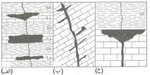

ذخایر ایزومتریک:
گسترش این ذخایر در سه بعد یکسان و نسبتا زیاد است. این ذخایر در صورت واقع شدن در سطح زمین به روش روباز قابل بهره برداری هستند. ذخایر ایزومتریک مهم عبارتند از:

حالت گنبدی تجمع مواد معدنی را در یک نقطه استوک (stock) میگویند. نظیر گنبدهای نمکی ، گچی و بعضی از ذخایر سرب ، روی و مس جانشینی در کربنات ها و در برخی ذخایر مس پورفیری کانی سازی از انواع پراکنده و به شکل استوک است.

هرگاه محلول گرمایی و یا ماگمایی از یک سنگ کربناته و دارای تخلخل مفید و قابلیت واکنش پذیری نسبتا خوب به یک سنگ غیر قابل نفوذ برسند ماده معدنی در سنگ کربناته در مرز با سنگ دیگری تجمع پیدا میکند و تشکیل ذخایر کیسهای را میدهد.
