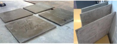

به منظور کاوش و گسترش استفاده از الیاف ضایعاتی جی آر پی در پانل های پوشش معماری ساختمان ها دو نمونه پانل در ابعاد متفاوت 8*300*300 و 12*300*300 میلی متر نیز تولید گردید و مطابق روش BS EN 12390-1:2000 مورد آزمون قرار گرفت . شکل های 5 و 6 نمونه ضایعات جی آر پی و همچنین پانل های تولیدی را نشان می دهد . استحکام خمشی بر حسب MOR برای یک نمونه پانل به ابعاد 2*300*300 میلیمتر با استفاده از 5 درصد ضایعات الیاف GRP برابر با شانزده و نیم نیوتن بر میلیمتر مربع بدست آمد، در حالیکه میزان استحکام خمشی پانل ها در حالت معمول بین 17 تا 24 نیوتن بر میلیمتر مربع متغیر می باشد .
شکل شماره 5- نمونه الیاف ضایعاتی​
P O U R I A
شکل شماره 6- نمونه پانل روکش ساختمان با استفاده از الیاف GRP ضایعاتی​
