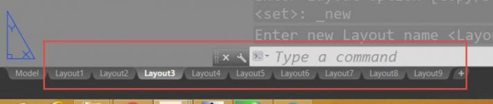

استفاده از فرمان layout جهت پرینت خودکار کلیه شیتهای یک پروژه
- ابتدا باید به یاد داشته باشیم که هر شیت ما در یک layout تعریف شده باشد
- پس ایجاد layuot و قرار دادن ترسیمات در آنها، با CTRL آن layout هایی که می خواهید را انتخاب کنید و سپس روی یکی از آنها کلیک راست کنید و گزینه Publish selected را انتخاب کنید
