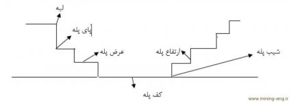

در شکل زیر فضایی که نیاز است تا عملیات حفاری و بارگیری و حمل بر روی آن انجام می پذیرد که به ان فضای عملیاتی و یا پله ی کاری گفته می شود.
هر پله از دو سطح فوقانی و تحتانی تشکیل شده است که به فاصله ی عمودی از یکدیگر جدا شده اند که به ان ار تفاع پله می گو یند که همان فاصله ی عمودی است که لبه ی پله را به پای پله مر تبط می کند.
ارتفاع پله بین ۴ تا ۲۰ متر متقیر است و به عوامل متعددی بستگی دارد از میان مشخصات پله تامین ارتفاع پله جزء تصمیمات اولیه و اصلی تلقی می شود و پس از تامین ارتغاع پله سایر مشخصات پله ها را باید انتخاب کرد امروزه ارتفاع پله ها در معادن روباز فلزی پایه و بزرگ بین ۱۲ تا ۱۵ متر است و در معادن کوچک متوسط بین ۴ تا ۱۲ متر انتخاب می شود و در معادن فلزی قیمتی مانند: طلا و معادن اورانیوم بین ۶ تا ۹ متر متقیر می باشد.
* عوامل ماثر در تامین ارتفاع پله عبارتند از :
۱- ارتفاع برداشت سیستم بارگیری ارتفاع پله باید کمتر و یا نزدیک به ارتفاع برداشت سیستم بارگیری باشد
۲- عمق چالی که دریل قادر است آن را حفر کند که با توجه به فراوانی و تنو ع سازندگان ماشین آلات حفاری این عامل از اهمیت کمتری بر خوردار است
۳- نوع سنگ: {الف} برای سنگ های نرم ارتفاع پله ی پیش نهادی ۴ تا ۶ متر است :{ب} ودر سنگ های نیمه سخت ۶ تا ۸ متر است :{ج} و برای سنگ های سخت ارتفاع پله ی پیشنهادی ۸ تا ۲۰ متر است
۴- شرایط جوی نیز در انتخاب پله تاثیر دارد مثلا در معادن برفگیر که احتمال یخ بندان زیاد است و در این شرایط ضخامت یخ که بر روی سطح فوقانی پله ایجاد خواهد شد منظور شده و در عملکرد ماشین بارگیری تاثیر داده می شود.​
P O U R I A
* دامنه ی پله :
بخشی از پله که در معرض استخراج قرار می گیرد را دامنه ی پله می گویند.
توضیح : دامنه ی پله از لبه ی پله تا پای پله و از شیب پله تشکیل شده است و براساس نوع سنگ و دامنه ی پله می تواند از شرایط متفاوت بر خوردار باشد و در معادن روباز شیب پله بین ۵۵ تا ۸۰ سانتی متر متفاوت است و در شرایط معمولی برای شروع کار شیب ۶۵ توسیه می شود و وضعیت قرار گیری ناپیوستگی ها مانند: درزه ، ترک ، شکاف نیز در میزان شیب پله تاثیر دارند و در شرایطی که شیب درزه ها عمود بر دامنه ی پله اند شیب پله ها پایدارتر در مقایسه با شرایطی که شیب درزه ها به موازات شیب دامنه ی پله قرار دارد:
* شیب پله بر اساس کیفیت توده سنگ به شرط زیر است:
{الف} برای سنگ های نرم ۳۵۰ تا ۵۵ در جه :{ب} برای سنگ های نیمه سخت ۳۵۰تا ۷۰ در جه {ج}و برای سنگ های سخت ۷۰در جه تا قائم
معمولا به دلیل انفجار و شیب زیاد مقداری عقب زدگی در پله ها ایجاد می شود.
{{عقب زدگی}} که به فاصله ی افقی بین لبه ی پله ی واقعه ی یا لبه ی پله ی طراحی شده اطلاق می شود.
{{عرض پله }} که به فاصله یبین پله تا لبه یپله اطلاغ می شود {{پشتی }} که به تصویر افقی دامنه ی کناری گفته می شود

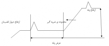

{نکته} پله ی ایمنی به ۲ منظور در دیواره ی نهایی به جای گذاشته می شود {الف} جمع آوری قطه سنگ های که از پله ی فوقانی سقوط می کنند {ب}و جلوگیری از سقوط قطعه سنگ ها به افق پایین تر به طور سر انگشتی عرض پله یکاری تابعی از ارتفاع پله است که در سال های اولیه ی استخراج به ازای هر پله یک پله ی ایمنی گذاشته می شود و در این سال ها عرض پله حدود ::دو سوم:: ارتفاع پله خواهد بود اما در سال های پایانی عمر معدن عرض ان حدود ::یک سوم:: ارتفاع پله در نظر گرفته می شود و در بعضی از معادن روباز به ازای هر ۲ و یا ۳ پله یک پله ی ایمنی در نظر می گیرند که در این صورت عرض پله ی ایمنی ۲ و یا ۳ برابر عرض پله های ایمنی خواهد بود که برای هر پله و یا افق در نظر گرفته می شود طبق تعریف عرض پله ی کاری و یا عرض پله ی عملیاتی عبارتند از فاصله ی بین لبه ی پله تا پای پله که بعد از برداشتن و برش در این حالت سینه کاری به وجود می اید و با توجه به تعریف پله ی عملیاتی برابر است با :
۱- عرض پله ای ایمن sbشامل ۲ بخش می شود:
۱) ذون یا قسمت ضربه گیر tz) tmpeefzone)
۲) پهنای دیواره حائل BW) bernwidth)​
دیواره حائل: از باطله های معدن می باشد وارتفاع آن حدودا نصف قطر چرخ بزرگترین کامیون معدن می باشد
عرض پله ای کاری یا عملیات باید در حدی باشد که عملیات استخراج توام با ایمنی انجام پذیرد و از رابطه زیر محاسبه می شود.
Wb = bw +1.5+ wt + b + g
Wb عرض پله کاری یا عملیاتی –bw پهنای دیواره حائل :قطر چرخ کامیون – wt پهنای کامیون تقسیم بر۲ – b شعاع دامپ شاول تخلیه شاول در حالی که دریچه جام شاول حداکثر فاصله را نسبت به سطح زمین دارد
G:شعاع تمیز کردن فاصله افقی بین محور بدن گرد شاول تا نقطه که جام شاول از پای پله آغاز به برداشت می کند.
عدد ۵/۱ فاصله ای ایمنی بین قطر خارجی چرخ کامیون و قسمت داخلی دیواره حائل می باشد فرض کنید در یک معدن روباز از شاول با ظرفیت ۹ یارد حدود ۷ متر مکعب و ظرفیت کامیون ۱۰۰ تن و پهنای کامیون ۵ متر و قطر چرخ کامیون ۴/۲و زاویه قرار گیریه باطله ها ۴۵ درجه و شیب پله ها ۷۰ درجه باشد عرض پله عملیاتی چقدر است.
Wb = bw +1/5+ wt + b*g
Wb = bw +1/5+ wt + b*g​
Wb عرض پله کاری – bw پهنای دیواره حائل – ۱/۵ فاصله ی ایمنی قطر خارجی چرخ کامیون و بخشی از دیواره ی حائل – wt پهنای کامیون = ۵ متر – b شعاع دامپ شاول و دریچه ی جام شاول که حداکثر فاصله را نسبت به سطح زمین
Tan = hb = bw =1/2 = bw =1/2 = bw​
{{مثال}}
طبق مشخصات b:45ftgin=13/87m ::شعاع تمرکز کردن>ft3in=10/75m35=6
Wb=2/4+1/5+2/5+12/87+10/75=31mعرض پله
طبق تعریف::wb=sb+wcعرض پله}}{{سینه ی کار wc=26=2*10/75=21/5m<<
در این رابطه پهنای برش ویا سینه کار در حالی که شاول در مرکز سینه کار قرار گیرد وبا توجه به مشخصات شاول برای معدن wcبرابر است با ۵/۲۱mاست که از این رابطه حساب می شود مقدار واقعه ی wcحدودابرابر است با
Wc=0/9(26)=19/35
۱۱/۶۵m= ۳۱-۱۹.۸۰
sb=wb-wc=عرض پله ی ایمنی​

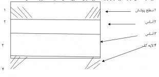

* جاده سازی:
داشتن جاده ی خوب یکی از عوامل موفقیت عملیات در معادن روباز تلقی می شود جاده های بد باعث افزلیش هزینه های حمل وکاهش ضریب ایمنی می گردد به طور کلی ساختار جاده های معادن روباز مانند هر جاده ی دیگر از چند بخش تشکیل میشود ؟
1- روسازی
2- زیر سازی​
که خود می تواند به ۲ بخش تقسیم شود {الف}اساس(buse) پایانی جاده {ب}زیر اساس(sub-buse)​
3- پی سازی و یا قشر بستر جاده subgrod و یاfondatian​
_ رو سازی و یا رویه ی جاده
از آسفالت و یا بتن و در معادن روباز از باطله های دانه درشت استفاده می شود هر چند جاده های آسفالته موجب افزایش سرعت کامیون می شود و باعث کاهش زمان حمل و افزایش بازدهی کامیون را در پی دارد ولی احتمال تصادف را افزایش می دهد و ضمن انیه باعث بالا رفتن هزینه ی جاده سازی می شود به این جهت غالب طراحان روباز ترجیح می دهند که در روسازی جاده از باطله های دانه درشت معدن و یا لاشه های معدنی استفاده شود رویه یا روسازی باعث انتقال بار به بخش های زیرین و ایجاد کشش بین سطح جاده و لاستیک جلوگیری از سائیدگی و همانند یک پوشش مصدود کننده مانع نفوذ آب به بخش های زیرین می شود اساس و یا پایه جاده از سنگ های پایدار و با دانسیته ی زیاد تشکیل می شود و نقش عمده ی بخش اساس جاده آن است که از یک سو مانع تقییر حالت بخش روسازی و یا رویی جاده می شود که تحت تاثیر تنش قرار دارد و به عبارت دیگر موجب ثبات و پایداری رویی جاده می گردد و از جابه جای بخش پی جاده جلوگیری به عمل می آورد لذا زیر سازی جاده بلاخص بخش پایه و یا اساس جاده نقش عمده ی در کیفیت عمر جاده ها دارند و از باطله های دانه ریز معدن تشکیل می شود و بخش زیر اساس در صورت نیاز بین بخش پی جاده و بخش اساسی و یا همان پایداری جاده ایجاد می شود این بخش وقتی ایجاد می شود که پی جاده ضعیف و یا یخبندان در منطقه وجود داشته باشد که عمدتا از ماسه ی تمیز تشکیل می شوند بخش زیراساس در توضیح تنش و حفظ پایداری جاده نقش مهمی دارد.
_ پی جاده: کلیه ی تنش های که از رویه ی جاده به افق های پایین منتقل می شود را تحمل می کند و ایده آل ترین شرایط می تواند سطح طبیعی زمین و یا از تراکم مخلوط ماسه و رس ایجاد شود.
