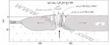

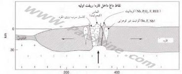

نمایش انواع کانسارهای موجود در نقاط داغ داخل قاره و ریفت هایاولیه (کری و همکاران، ۲۰۰۹ ).
