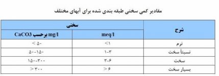

در آب شیرین، یون های اصلی تولید کننده سختی، کلسیم و منیزیم هستند. یون های استرانسیم، آهن، باریم و منگنز نیز در سختی شرکت می کنند. سختی معمولاً بر اساس واکنش یون های فلزی چند ظرفیتی موجود در آب با یک معرف ژلاتینی از قبیل EDTA اندازه گیری و به صورت غلظت اکی والان کربنات کلسیم بیان می شود. علاوه بر این سختی را می توان بر اساس میزان غلظت یون های اختصاصی تشکیل دهنده آن بر حسب مقدار اکی والان کربنات کلسیم محاسبه نمود .

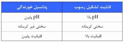

اگرچه سختی به وسیله کاتیون ها ایجاد می شود، ولی ممکن است برحسب نوع سختی کربنات (موقتی) و سختی غیر کربنات(دائمی) نیز بیان شود. سختی کربنات به مقدار کربناتها و بی کربنات هایی که در اثر حرارت حذف یا رسوب نمایند گفته می شود. این نوع سختی باعث رسوب در لوله های آب داغ و وسایل آشپزخانه می شود. سختی غیر کربناته ناشی از یون های سولفات، کلراید یا نیترات است و به عنوان سختی دائم نامیده می شود زیرا با حرارت و جوشاندن از بین نمی روند .
